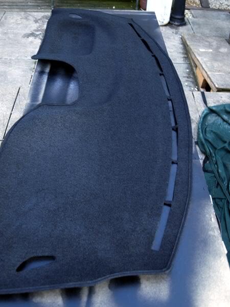

  6. Не знаю сыграет эта приблуда хоть какоую то роль в снижении шумности, но эстетически выглядит неплохо. В живую лучше (богаче я б сказал), чем на фото.
