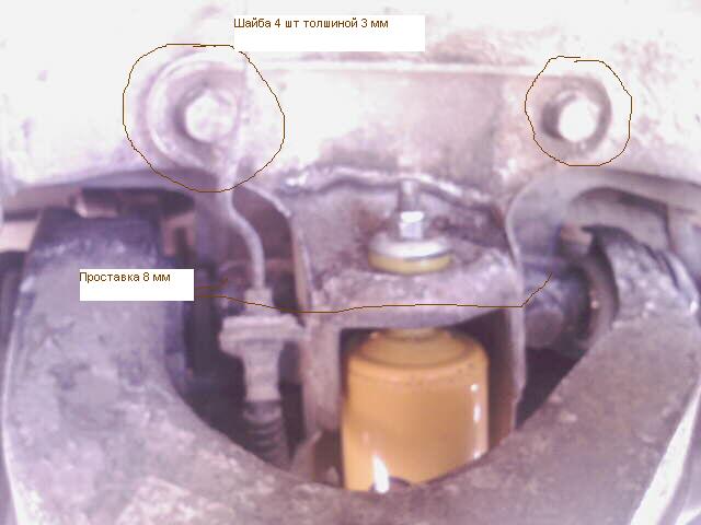

У HARU, я так понял, под нижним подрамником проставок нет, а поставлены проставки только под крепление крабов и амортизаторов и развал сходится с запасом.
Прошу проконсультировать по ряду вопросов! Установил на своей PF-8W проставки под верхние шаровые 25мм+усиленные торсионы и амморты Rancho 5000 (соответственно отбойники), резина 32"х11.5. Приехал на развал/схождение, мастер попробовал регулировать - не получилось вывести развал. Приехав на стоянку, осмотрел резину и видно, что её уже по внешней стороне точит и при поворотах колёса сильно подламываются В теме Лифт Delica SpaceGear ( http://www.delicaclub.ru/forum/index.php?/topic/705-lift-delica-spacegear/page__st__600 ), HARU писал в посте #612: "...чтобы развал сошелся под "крабиков" поставил проставки-шайбы 8 мм и еще найбы 3 мм под крепления стакана амортизатора к кузову..." и "...сейчас у меняя развал в идеале, т.е. еще можно (при желании) торсионы подкрутить или проставочку поставить побольше...". Ну и фото в посте #618. Смысл всех этих действий я понял и решил сделать так же. Но! Дальше по теме я прочитал сообщение от dragon: "...на кочках будет развал меняться, а если ещё и подруливать на неровной дороге, подвеска становится слабо предсказуемой. Может оно, конечно и не смертельно, но как знать когда идёшь на грани улёта в кювет может этого будет достаточно, чтобы всё же улететь...". Вот исходя из всего вышеперечисленного у меня возникло ряд вопросов: 1. Насколько применим указанный HARU метод к моей ситуации? 2. Насколько прав в своём утверждении dragon, по части значительного изменения развала и потери предсказуемости подвески (мне очень часто приходится ездить по трассе на большие расстояния)? 3. Не возникнет ли после таких доработок повышенный износ резины? 4. Ну и в общем кто, что может сказать о недостатках данной конструкциии (может уже кто так тоже делал)? 5. Если делать подобным образом какой толщины делать шайбы под крепления верхних рычагов, с учётом того, что у меня лонжероны усилены 3мм пластинами (т.е. грубо говоря уже проставка 3мм)? 6. Как ещё можно исправить сложившуюся у меня ситуацию? Очень жду ответов. Р.S. Я написал HARU письмо, но так как интернетом владею не очень, то не совсем уверен, что отправил его в нужном направлении . Ну и на ветке ММС Делика в дроме такой же пост разместил на всякий случай

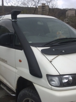

Шноркель 6000р. Установка 1800р. (1г. гарантии на установку)

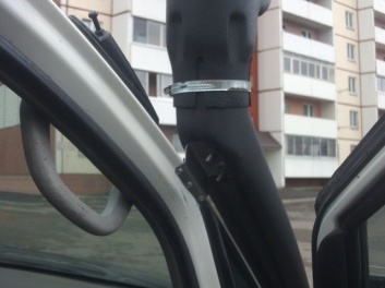

Мне сегодня поставили шноркель в РИФЕ, время установки 4 часа. Стоит крепко, ничего не вибрирует. По стойке тоже плотно не встал, но зазор ровный аккуратный. Отверстия в корпусе фильтра замазали герметиком. Прошёл по дороге со скоростью 120км/ч ничего не гудит, не свистит. Жалко, что не сам, но я так прикинул, что искать необходимые инструменты и принадлежности себе дольше и дороже (ну нет их у меня).
