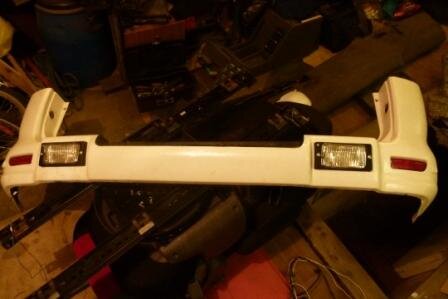

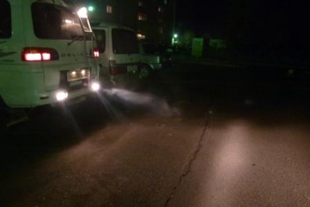

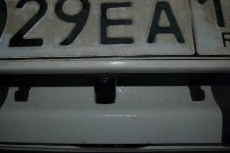

Тоже устал нервничать сдавая назад и вглядываться в тьму. Хоть у меня и стояла туманка на лестнице, но светила она узкой полосой на расстоянии примерно 2-2,5м от заднего бампера и поэтому в зеркало заднего вида через тонировку, всё равно ничего не было видно под самой машиной. Даже две фары рабочего света установленные на багажнике проблему не решали, в зеркало ни чего не видать. А тут был у меня снят задний бампер и по случаю решил я врезать в него фары от ВАЗа. Операция не сложная, прорезал турбинкой два прямоугольных отверстия в пластике бампера, напротив окон в жёсткости бампера. Провод пробросил к выключателю фары установленной на лестнице. Теперь все три фары включаются одновременно от отдельного выключателя и с положением R в АКПП ни как не связаны. Это несомненый плюс, так как можно просто подсветить себе при возне за машиной или при поднятой задней двери вывалить на землю содержимое багажника, без страха потерять в ночи. Цена одной фары 450руб. и у данных фар есть возможность регулировки по углу наклона (специальный болтик на корпусе). Для полного счастья установил себе сразу, ещё и камеру ЗХ с разметкой но без ИК подсветки, так как подсветка мне при таких фарах нафиг не нужна. Вообщем ездить назад теперь очень удобно и безопасно.

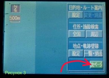

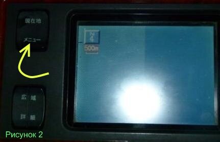

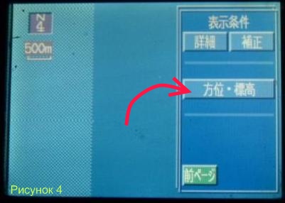

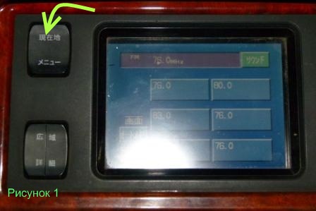

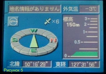

Всё святодейство выполняется в четыре нажатия 1) После включения системы, нажимаем на кнопку, как показано стрелкой на рисунке 1. 2) На экране появится картинка как на рисунке 2, далее нажимаем на кнопку показанную стрелкой на этом же рисунке 2. 3) Появляется картинка на экране как на рисунке 3, далее нажимаем на сенсорную кнопку показанную стрелкой на этом же рисунке 3. 4) Появляется картинка на экране как на рисунке 4, далее нажимаем на сенсорную кнопку показанную стрелкой на этом же рисунке 4. 5) Появляется картинка как на рисунке 5, т.е. требуемые нам данные (компас, высота над уровнем моря, температура за бортом, координаты местонахождения автомобиля, количество найденых и используемых спутников, кнопка с вариантами отображения компаса). После нажатия на любую клавишу управления мультимедийной системы или кондиционером для вывода компаса на экран, прийдётся опять повторить нажатие комбинации из четырёх кнопок.

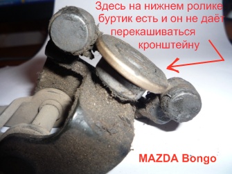

У меня сделано по казахскому варианту и ничего не заедает/не вываливается Может попробовать покопать в сторону изменения роликов на удлинённом кронштейне. Т.е. я имею ввиду, что на ММС Делика ролик никаких бортиков не имеет и свободно вращается (см. перекашивается на полке напрвляйки) при незначительном износе роликов или выгибании направляйки, а это ведёт к ещё скорейшему износу роликов, деформации направляйки, изгибу осей верхних роликов. Короче к заеданию двери и её вываливанию. А например на Мазде Бонго нижний ролик имеет бортик (т.е. форму ж/д колеса) или ещё точнее реборду (техн. выступающий край на ободе колеса или шкива, предохраняющий от схода колеса с рельса или препятствующий сползанию каната, ремня со шкива), который не даёт возможности перекоситься ролику, даже при значительном износе верхних роликов или нагрузках на дверь. Думаю если установить на кронштейн Делики ролик с буртиком, только буртик должен быть с внутренней стороны, а не с внешней как у Бонги (разная форма направляющих), то проблемы должны решиться/уменьшиться! Или я ошибаюсь. Я уже писал в этой теме про такой вариант, но сам не пробовал.

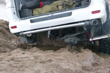

Копал, очень долго копал. Но там песок с водой как жидкий клей, тут же то место откуда лопату выдернул заполняет и машина постоянно глубже уходит под собственным весом. Где посмотреть то, не отрвалась ли морда?
Где конкретно посмотреть? на что особое внимание обратить?

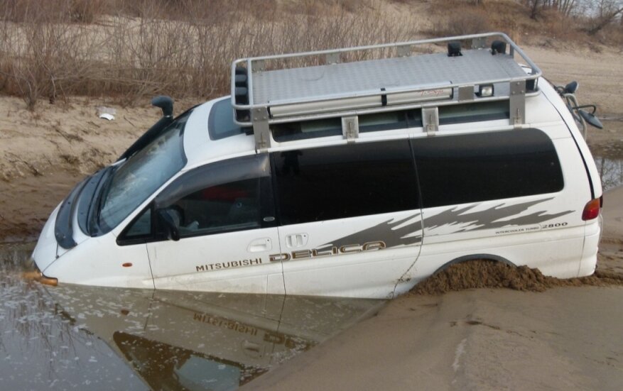

Дурная голова рукам покоя не даёт Вырывали из зыбучих песков часов пять. Секвойя, сафарь, УАЗ-буханка не осилили. Ночью уже, УРАЛ пожарный и то не с первой попытки вырвал меня из плена. Огромное спасибо мужикам!

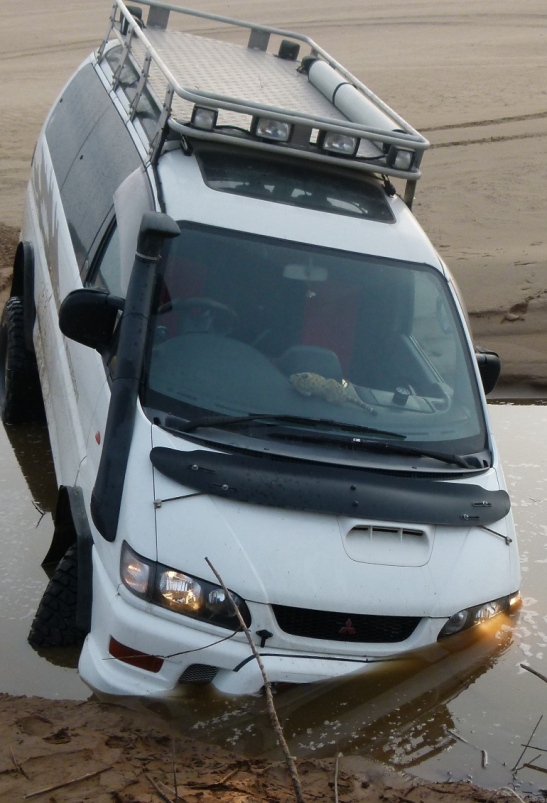

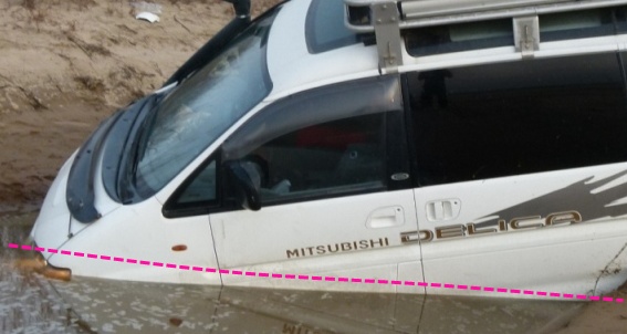

Это фото начала "бедствия", потом машина ещё чуть в песок всосалась. Так, что вода была выше левой фары, примерно как на рисунке пунктиром обозначено. В салоне под ногами у пассажира примерно около 8-10см воды было. Так, что может и замочил я БК Я вот ещё думаю не могла ли вода в бак попасть?

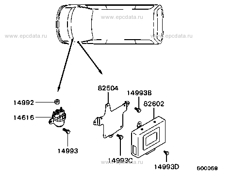

То, что на схеме снизу под номером 82602, это и есть БК? Спасибо за ответы! Пока план действий такой: 1.поднять покрытие пола салона и сушить феном. 2.сушить проводку и датчики горячим воздухом. 3.отдельно просушить БК, а для этого: -отсоединить АКБ. -откинуть разъёмы с компа. -снять сам блок компа. -просушить его (например на батарее). -собрать всё в обратной очерёдности. Такая последовательность действий или есть какие-то засады? 4.поменять масло в переднем дифе, АКПП, РК. 5.проверить коды ошибок по двигателю и потом думать дальше.
а где размещается бортовой компьютер?

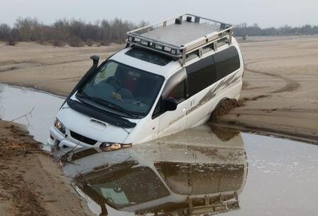

Предистория следующая: пытаясь переехать речную протоку, капитально посадил машинку под приличным углом и мордой в воде. Пока пытался вырваться из западни, пока понял, что сам не смогу, пока начали подтягиваться первые "спасательные" авто прошло примерно часа два. Всё это время двигатель работал, потом из выхлопной трубы пошёл сизый дым и движок вроде как затроил. Я заглушил машину, после этого стали слышны щелчки из под капота, вроде как стартер щёлкает. Скинул клеммы с АКБ. Стал ждать помощи дальше. В течении следующих трёх часов, из засады меня пытались выдернуть поочерёдно и в связке "Секвойя", "Сафарь" и УАЗик. При этом АКПП была в "N", двигатель заглушен. Машина провалилась ещё на пару сантиметров в песок под воду (левая фара оказалась полностью под водой), а результата ноль! В итоге на помощь прибыл пожарнй УРАЛ и почти оторвав мне левое заднее буксирное ухо вырвал меня на волю. Дальше УРАЛ уехал, а я слив воду из салона остался думать как эвакуироваться домой. В воде простоял примерно 5 часов. Проверил воздушный фильтр - сухой; масло - уровень и визуально без воды; ОЖ в расширительном бачке - уровень. Покачал лягушкой на топливном фильтре, раза 3-4 вообще без сопротивления, дальше набил саляры. Уровень топлива в баке вроде не изменился (литров 55-50). Своим АКБ завестись не смог, он почему-то полностью сел и даже стартер не фыркал. Через ещё часик нашёл АКБ, поставил. Машина завелась с полоборота, но пока педалью не погазовал обороты были низкие и нестабильные. Обратно воткнул свой АКБ и потихонечку поплёлся домой, при этом судя по вольтметру зарядка шла. Километров 15 (минут 25) ехал нормально, обороты не плавали, лампочки на приборке не горели. Потом на светофоре, когда начал притормаживать машина заглохла, завелась ключом с полоборота, но стрелка тахометра упала на ноль и загорелся чек двигателя, при этом двигатель работал дальше, только на педаль газа реагировал как-то вяло и обороты почти не набирал. Остановился, АКПП в "Р", тахометр тут же ожил, а вот чек двигателя так и не погас. Заглушил машину, завёл опять (до бокса оставалось пять кварталов), чек горит. Тахометр работает, АКПП на "D" - тахометр на ноль, но двигатель работает машина движется. Добрался до гаража, машину заглушил, клеммы с АКБ скинул. Пошёл домой каяться супруге, спал плохо снились кошмары Извиняюсь, что так много букв получилось. Попытался, по своему, максимально полно описать ситуацию. Вопросы следующие: - что за беда с тахометром, лампочкой чека двигателя и вялой реакцией на педаль газа? - какие последствия могут быть от пребывания в подобном положении в воде в течении столь длительного времени? - какие операции необходимо выполнить с машиной после подобных издевательств над ней? Сейчас с момента как я её оставил в гараже, прошло 12 часов...
