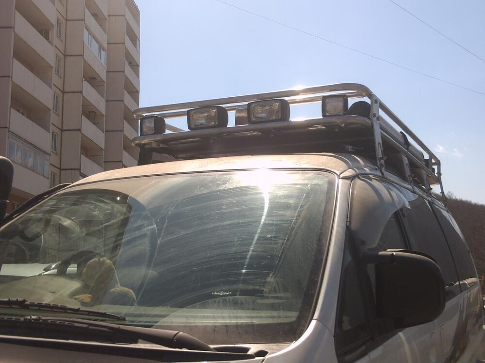

валерий челябинск Из опыта эксплуатации установленного у меня багажника, я вывявил для себя несколько желательно-обязательных требований к нему: 1. Хоть и говорится - "света много не бывает" - для обычного человека это вовсе не обязательный элемент, хотя иногда может пригодиться. Не стоит ставить на крышу фары ближнего/дальнего/противотуманного света и прочие габаритные огни, только фары рабочего света. Лучше разориться на качественные более дорогие фары, иначе получится просто бесполезная лампочка на багажнике. 2. Всё, что размещается на багажнике желательно устанавливать в самой базе багажника, т.е. за леерами/ограждением. Иначе на наших достаточно высоких машинках, очень велика вероятность оборвать/сломать/свернуть всякие фары, тубусы, дудки и т.п. об ветки. (Исключение пожалуй составляют, такие прочные штуки как Хай-Джеки и шанцевый инструмент). Опять же при таком размещении доп.оборудования его труднее быстро скомуниздить всяким нехорошим людям. 3. Установленное на багажнике оборудование желательно крепить на нестандартные болты/гайки (например под внутренний ключ и т.п. или с хитрыми шплинтами). 4. Удобнее когда пол багажника изготовлен из сетки с мелкой ячейкой или ещё лучше из сплошного листа (можно без проблем забросить любую мелочёвку и т.д.). Опять же сплошной лист даёт более широкий полёт фантазии для размещения крепежей или отверстий для крепления грузов под свои конкретные нужды.

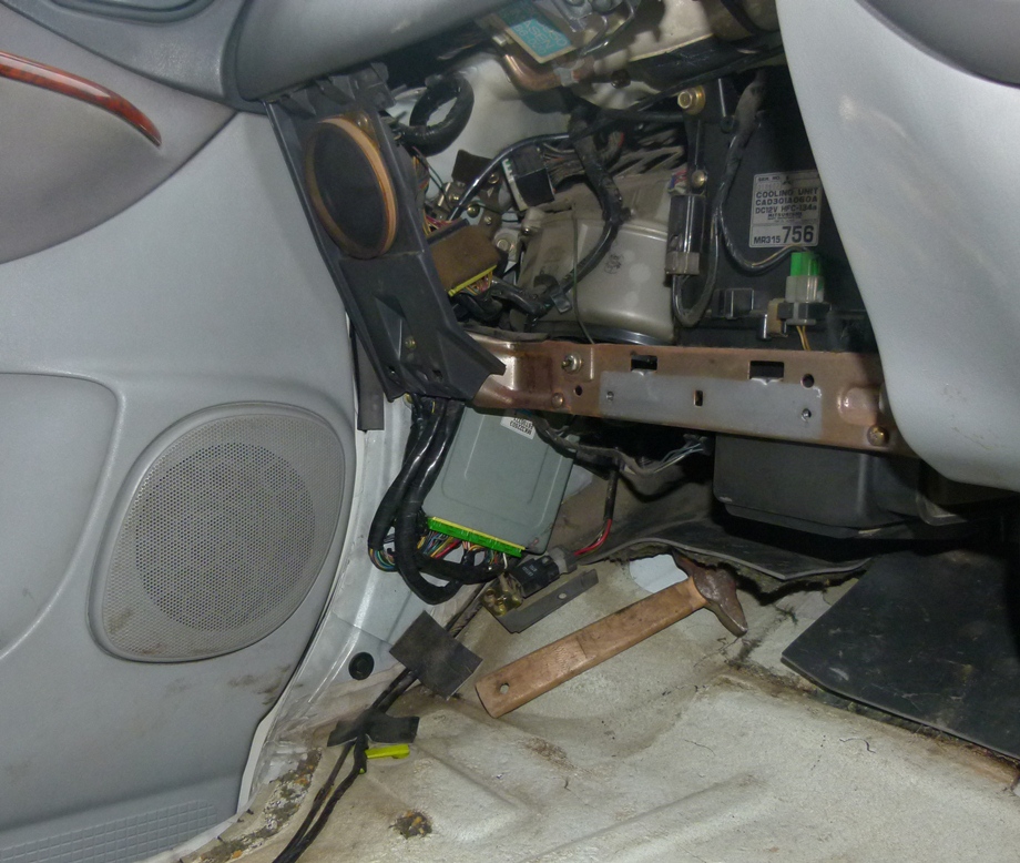

Эта мысль пришла мне, сразу как я сдёргивал отмокшие мозги... Никто кстати ничего подобного не делал? Там если провода не удлинять, то можно за бардачок попробовать ЭБУ приподнять, вроде место есть..., а если косы удлинять, то тогда можно и куда нибудь под потолок перенести. Ещё кстати одна из проблем возникших после "погружения" под воду, по утрам или если долго простоять на морозце, прихватывает левое заднее колесо! Трогаешься, колесо пару метров по ледку юзом, потом срывается и всё нормально. Я думал поезжу, тормозами поработаю и всё пройдёт, но пока по утрам постоянно прихватывает. Как победить?

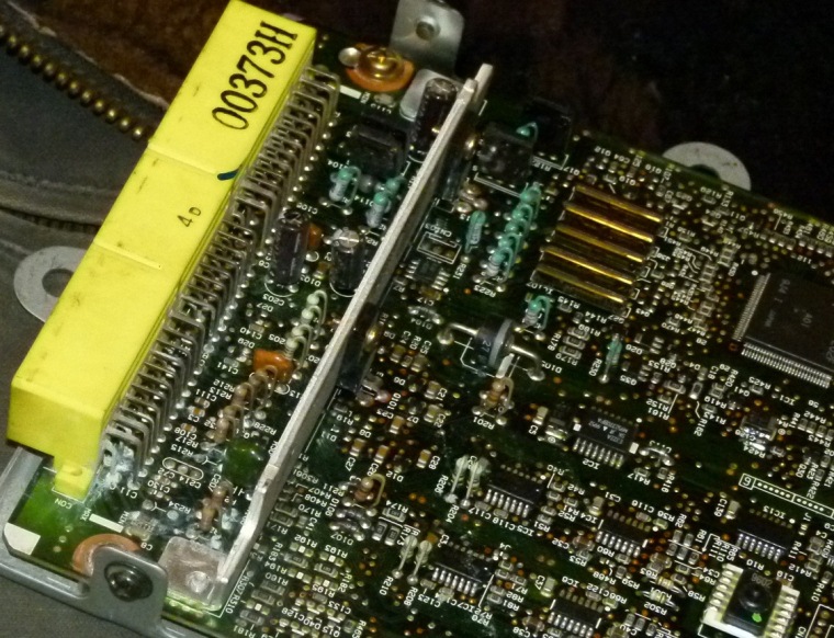

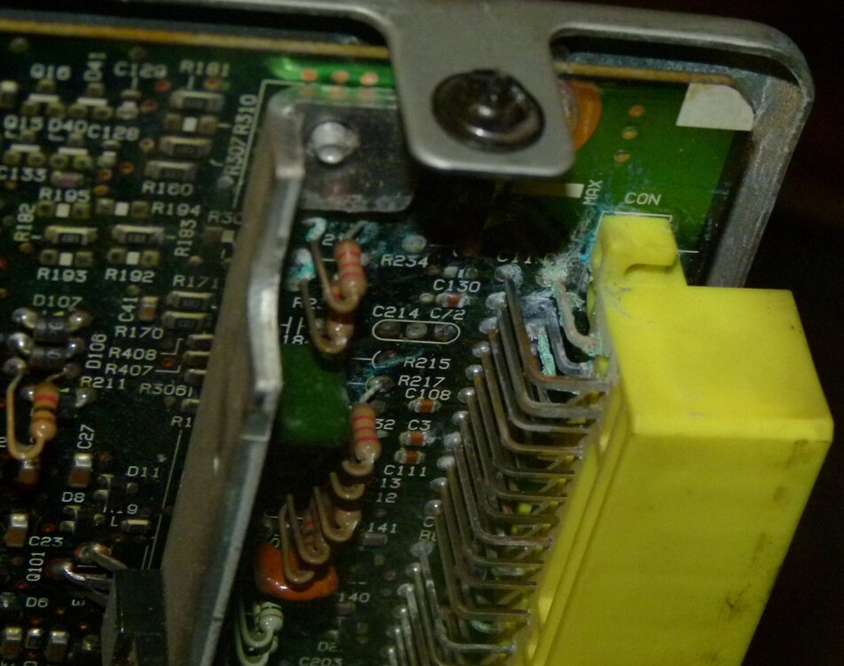

Я родной ЭБУ высушил, но отдельные его места выглядят грустно... на фото видно, что ножки (причём как раз силовые) почти полностью "выгнили", но прозваниваются, да и вообще вроде всё звонится, но это я думаю не факт, что всё с ними в порядке. Короче ставить надо - проверять..., а лень! Те, что взамен поставил вполне корректно работают. Вот буду по салону с чем нибудь возиться, попробую их подключить. А вообще решил с собой в багажнике, запасные "мозги" возить, места мало занимают и стоят не дорого. А то мало ли чего... и не заведёшься... Жена сказала, что мне для самого себя запасные мозги нужно возить
