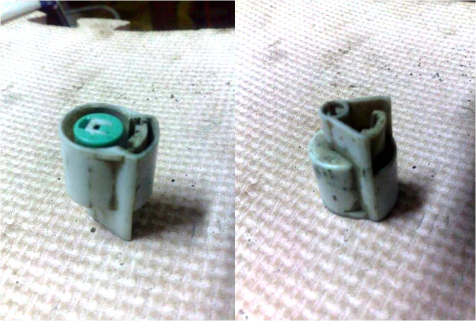

  16. Как-то на СТО мастер показал болтающуюся на одном проводке фишку под днищем, где-то в районе серидины кузова. Чтобы она совсем не оторвалась и не потерялась предложил её отрезать. Отрезали. На работе машины вроде ни как не отразилось. Прошло время решил восстановить "справедливость" вернуть её на родное место. И прикол ну хоть убейте не могу найти где тот обрывок провода где она болталась и куда втыкалась?))) вот фотка её....может кто узнает? подскажите пожалуйта.
