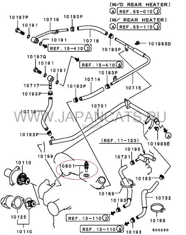

А в чём проблема? реле накала щелкает? в моем L400 c двигателем 4D56 2.5 TD 98-99 года, у меня их 2 в семье) датчик дающий сигнал на накал свечей, с номером MD 050214 находится на картинке во вложении, но, насколько я помню, по книге по ремонту спэйс гир, л400 и дэлика, были отличия во всех датчиках между 2.5TD 4D56 и 2.8TD 4M40, книга в деревне, точно глянуть не могу, только в субботу вечером или в воскресение... А если смотреть по каталогу джапанкатс то вот ссылка http://japancats.ru/Mitsubishi/Modification.aspx?Model=PE8W&Catalog=A013A8A6A, та выберете вашу комплекцию, так как от нее зависит количество датчиков, может быть 1 а может быть 2, кажется в зависимости от наличия кондиционера , далее жмем на СИСТЕМА ОХЛАЖДЕНИЯ, потом на ТЕРМОСТАТ И ПАТРУБКИ, TEMPERATURE GAUGE,SENSOR & SWITCH и перед вами 3 карты, на второй и третьей карте датчики почему то иногда поменяны местами по сравнению с первой, на карте датчик под номерам 10801 это MD 050214 с 03/1994 по 05/1997, и ME 202052 с 06/1997 по 08/2004, датчик под номер 10804 это MD 102329 с 03/1994 по 07/1995, и датчик под номером 10803 это ME 202053 с 06/1997 по 08/2004, и говорю, сразу, покупайте только оригинал, а то аналоги дохнут как мухи...
