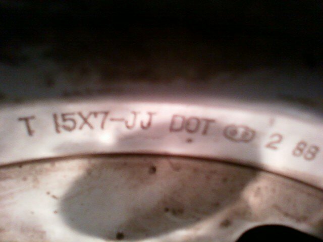

Помогите разгадать маркировку диска,какой там вылет.И какую резину туда можно одеть без лифта машины. Заранее спасибо.
Помогите советом.Купил сегодня диски с вылетом 15 7-JJ них написано.Попробывал на них поставить резину 235.75.15 чучуть касается брызгавика на ямах.Посоветуйте если оставить их на зиму и поставить резину 225.80.15 она будет касаться брызгавика.Или что можно с делать чтобы она не терлась о брызгавик? ВЫНОСЕ ДИСКОВ ВООБЩЕ НЕ РЗБИРАЮСЬ.
