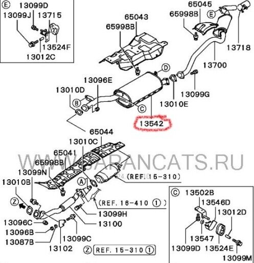

Поменял сегодня стартер. Оказывается исправный стартер крутит раза в 2 быстрее, чем тот, который у меня стоял. Завелась с полтыка, правда опыт не очень чистый, сегодня на улице +3. На днях обещают похолодание, тогда и проверю более точно. Глушитель поставил от Москвича 2141. Часа два пришлось повозиться, чтобы приварить крепления от родного. Работает ощутимо тише, чем родной, который у меня стоял, тягу машина не потеряла. Работа по замене стартера + глушитель + работа по переделке и установке глушителя обошлась в 1500 рублей. Из Минска родной глушитель привезти не смогли, предложили новый от дизеля за 5900 рублей, но его надо тоже переваривать, поэтому я отказался. Пожалуйста, не закрывайте тему ближайшие два-три дня, хочу дождаться мороза и проверить запуск машины на морозе. Обязательно отпишусь ...
Стартер видимо был подпален уже давно, видно по обмоткам, я считал, что он так и должен крутить. Окончательно я его убил накануне, я подумал, что просто сел аккумулятор, а когда зарядил и попробовал, понял, что проблема в нем. Поэтому извиняйте, об этом и не писал. Что касается глушителя, тут понятно, взорвался бензин в нем, если бы не выкинул катализатор, такого бы не было. У меня стоит успокоитель, потом катализатор, потом большая бочка-глушитель и еще одна в конце, из которой и выходит выхлопная труба.
