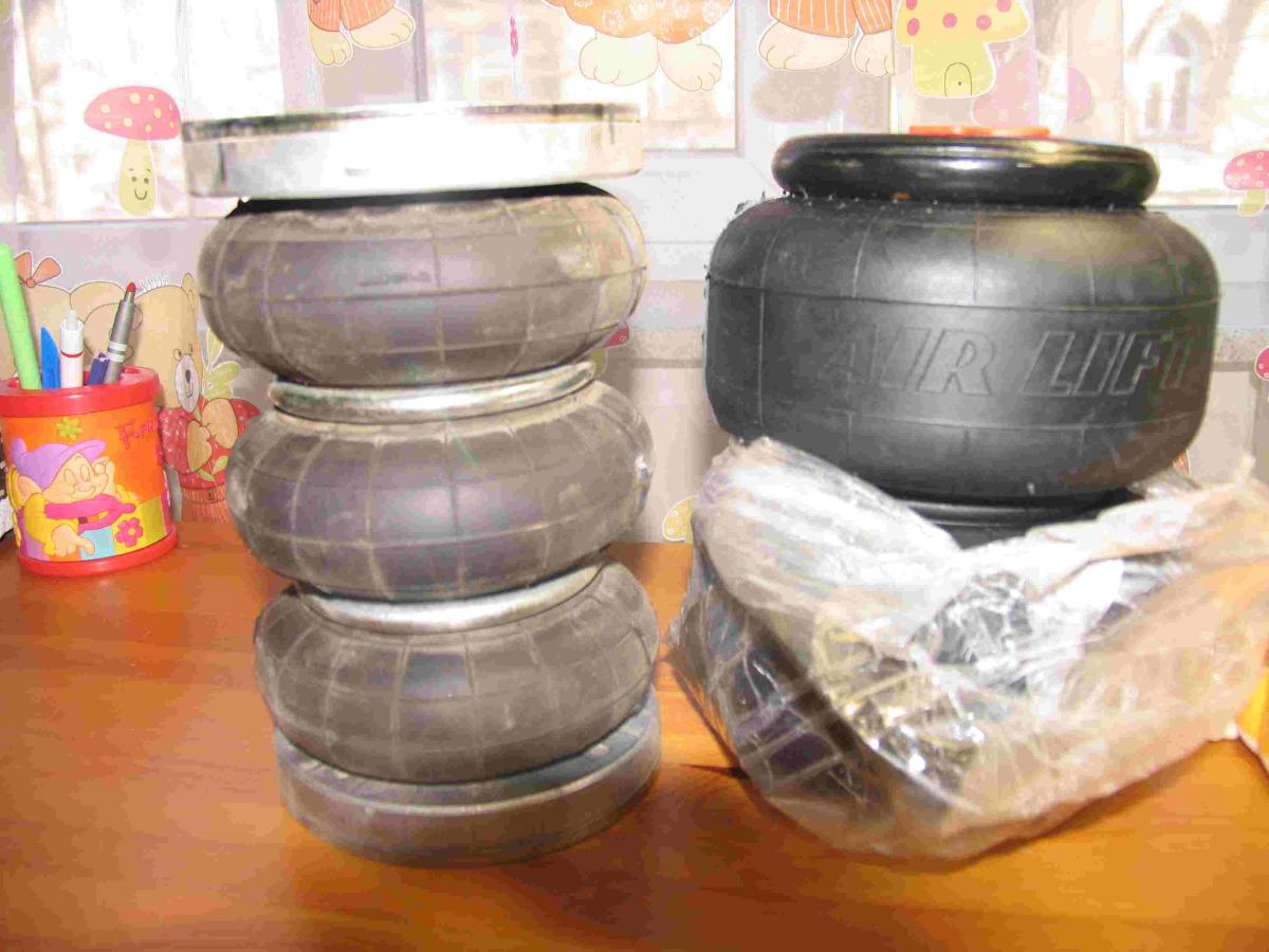

  13. я не люблю устриц,предпочитаю омаров в красном винном соусе. на фото 2 подухи , какие в них принципиальные отличия? откройте каталоги автоподушек и покажите пожалуйста хоть одну,собраную как рубена. на фото видна площадка,на которую ложится резина при сжатии, мелкие камешки попадая между основанием и резиной коцают последнюю,подуха начинает пузырить. из этих соображений толщина оболочки пневмохелперов значительно больше,чем у стандартных слив и бубликов.
  14. именно эти подухи конструктивно не живут на коляске.даже если решить проблему с отбойником. грязь и песок ложаться на основу,в работе подушка ложиться на этот пирог и начинает пузырить. надо брать подухи(бублики) с завольцованым краем,где не будет собираться джамор.

  23. @dragon, сказки или нет....? факт,что любая пневма на морозе начинает спускать....и чем холоднее,тем больше.
  24. друг расказывал,....на крайнем севере,когда температура -45-50....и дальше безкамерная резина спускает гараздо быстрее камерной,поэтому на зиму ставят камеры. но я там не был,может сказки все это.
