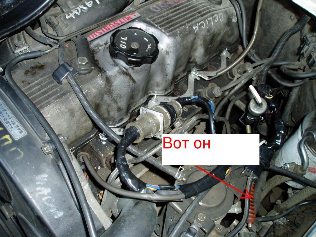

  13. Да это он. тока он у тебя уже переделанный.... с регулировкой будет засада.
