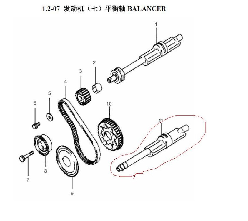

Компенсаторы заменили, стук сверху прошел. при нагреве пропало давление масла и появился стук в блоке (балансировочный вал ) Посадочное место разбито, вкладышь в поддоне очутился , из-за чего с ремня грм было схавано 4 зуба . Вал отрезали балгаркой, сегодня будут заводить . Санек в весе не теряет - сел на арбузную диету !!! Димон пока ремонтируя машину загарел как будто на море был . Пассажиры были в аквапарке, накупались ,побывали в горах. По поводу балансира кто что думает ? Второй отключать или нет ?
