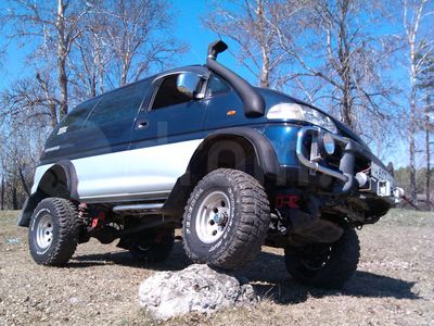

А это шноркель какого производителя(на габарит не заходит)?
как переделывать,в какую сторону..
Я брал верхнее крепление,молоток,тиски и подгонял по месту.Подогну,приложу и т.д.,пока не встал нормально.

Установили, сами, ничего сложного
незнаю как на 4м40,но на 6g72 я 3 день извращаюсь,
с феном подогнал по крылу,верхнее крепление нормально не становится.
начал гондобить гофру из комплекта,не натягивается на воздуховод никак.
сплошной художественный ананизем.
может комплект мне попался корявый,незнаю.

Родную гофру попробуй надеть на колено которое у тебя от воздухана идет, хочешь попрошу сделать фото под капотом, как такой шноркель джин ставил на такую же машину
лекало как только приложил, сразу выкинул его, не подошло. Фен не понадобился, гофра налезла без проблем, хомуты тоже, затянул на все болты к крылу, верхнее кркпление подогнул разрезал на пополам закрепил на один болт. К зиме гофру заменю , думаю на морозе лопнет.
Установили, сами, ничего сложного.

Мне пришлось отрезать 2/3 воздуховода шноркеля под крыло. Это та круглая труба, на которуюю натягивается гофра. Иначе не получалось впихнуть шноркель вообще! Отрезал кусок, надел гофру, собрал ее на шноркель, поставил крыло на место, через место габарита расправил гофру и затянул хомут.

Купил у охотников шнорк,сегодня внедрил.встало именно так как в инструкции по установке.Единственное поменял из комплекта шпильки на подлиннее и верхнее крепление подрезал,а так всё встало как там и жило.... :driver: :driver: :driver: Антон,спасибо за оперативность.
вот фото шноркеля установленного на бензинку 2002г. Джином.
