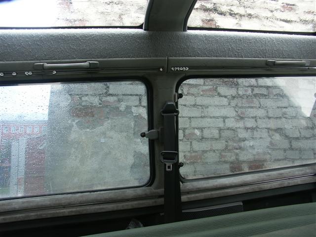

joja Опубликовано 16 июня, 2010 Жалоба Опубликовано 16 июня, 2010 Тоже присутсвуют и двухточечные на креслах и трехточечные на стойках в среднем ряду. Десткое кресло крепится без проблем. На левом кресле стоят две пряжки - и справа и слева - для обоих видов ремней. На правом хватает одной, потому как оба ремня с одной стороны. Смотри на стойках - должны быть отверстия под крепления ремней.

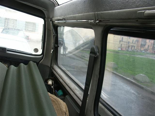

alexvital Опубликовано 16 июня, 2010 Жалоба Опубликовано 16 июня, 2010 У меня сей час в салоне лежит ондулин, как уберу , сфоткаю.

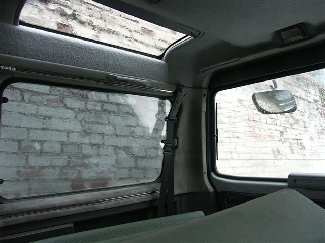

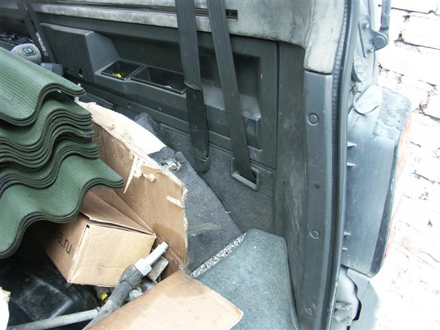

joja Опубликовано 17 июня, 2010 Жалоба Опубликовано 17 июня, 2010 ага - так же как у alexvital вот фотал салон не так давно - все ремни видно http://picasaweb.google.com/v.v.ivanoff/ZLQZfG#
