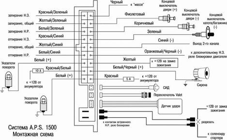

Всем привет. Решил поставить сигналку на Delikу. Вроде все подключил кроме центрального замка. Помогите что к чему к каким проводам и куда.
Сигналка APS1500
Схема сигналки и реле питания ЦЗ ниже.
Заранее спасибо.
Нужно более подробное описание проводов на управление ЦЗ с сигналки.

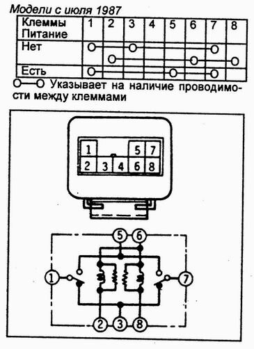

Судя по всему НЗ и НР это нормально замкнутый и нормально разомкнутый. Какой из них куда подключать очень трудно понять по реле ЦЗ. Будет гораздо проще еесли будет схема переключателя открытия/закрытия двери. По ней потом можно легко понять куда и какие провода подключать на реле ЦЗ
Не знаю толи это или нет, нотбольше про замки в инструкции ничего не сказано
ПОДСОЕДИНЕНИЕ ЗАМКОВ ДВЕРЕЙ
3-ПРОВОДНАЯ ЦЕПЬ ЦЕНТРАЛЬНОГО ЗАМКА. УПРАВЛЯЕМАЯ ОТРИЦАТЕЛЬНЫМ ИМПУЛЬСОМ
В автомобилях с такими цепями КОРИЧНЕВЫЙ/СИНИЙ и ЗЕЛЕНЫЙ/СИНИЙ провода не используются.
ЧЕРНЫЙ/ЖЕЛТЫЙ и ЗЕЛЕНЫЙ/ЖЕЛТЫЙ провода должны подсоединяться на "землю".
Подсоедините ЖЕЛТЫЙ провод (отрицательный импульс запирания) к отрицательному проводу запирания дверей автомобиля.
Подсоедините КРАСНЫЙ/СИНИЙ провод (отрицательный импульс отпирания) к отрицательному проводу отпирания дверей автомобиля.
3-ПРОВОДНАЯ ЦЕПЬ ЦЕНТРАЛЬНОГО ЗАМКА, УПРАВЛЯЕМАЯ ПОЛОЖИТЕЛЬНЫМ ИМПУЛЬСОМ
ЧЕРНЫЙ/ЖЕЛТЫЙ и ЗЕЛЕНЫЙ/ЖЕЛТЫЙ провода должны подсоединяться к +12В постоянного тока через предохранитель.
Подсоедините ЖЕЛТЫЙ провод (положительный импульс запирания) к положительному проводу запирания дверей автомобиля.
Подсоедините КРАСНЫЙ/СИНИЙ провод (положительный импульс отпирания) к положительному проводу отпирания дверей автомобиля.
5-ПРОВОДНАЯ ЦЕПЬ ЦЕНТРАЛЬНОГО ЗАМКА С ОБРАТНОЙ ПОЛЯРНОСТЬЮ
В автомобилях с такими цепями необходимо найти штатные провода, идущие от главного выключателя замков дверей, расположенного рядом с водителем, к выключателям замков на дверях пассажиров, а затем к электроприводам замков.
Перережьте штатный провод запирания и подсоедините ЗЕЛЕНЫЙ/ЖЕЛТЫЙ провод к той части провода, которая идет от выключателя на двери пассажира или от электропривода и подсоедините КОРИЧНЕВЫЙ/СИНИЙ провод к другой части провода, которая идет от главного выключателя.
Перережьте штатный провод отпирания и подсоедините ЧЕРНЫЙ/ЖЕЛТЫЙ провод к той части провода, которая идет от выключателя на двери пассажира или от электропривода и подсоедините ЗЕЛЕНЫЙ/СИНИЙ провод к другой части обрезанного провода, которая идет от главного выключателя.
КРАСНЫЙ/СИНИЙ и ЖЕЛТЫЙ провода должны быть подсоединены к +12В постоянного тока через предохранитель.
УСТАНОВКА ДОПОЛНИТЕЛЬНЫХ ЭЛЕКТРОПРИВОДОВ
Если автомобиль не оборудован центральным замком или электроприводами замков дверей, Вы можете установить дополнительные электроприводы и подсоединить их к системе следующим образом:
Подсоедините КОРИЧНЕВЫЙ/СИНИЙ и ЗЕЛЕНЫЙ/СИНИЙ провода к "земле".
Подсоедините ЖЕЛТЫЙ и КРАСНЫЙ/СИНИЙ провода к +12 постоянного тока через предохранитель.
Подсоедините ЧЕРНЫЙ/ЖЕЛТЫЙ провод к СИНЕМУ проводу отпирания электропривода.
Подсоедините ЗЕЛЕНЫЙ/ЖЕЛТЫЙ провод к ЗЕЛЕНОМУ проводу запирания электропривода.
Именно то что надо. Ищи еще схему переключателей..... скажу тогда точно что и куда подключать....
Искать-то где? В сигналке или в авто?
нужна схема в автомобиле..... у меня в гараже валяется Легионовская книжка на L300, но не помню есть или нет там схема...
Насколько я помню там есть переключатьль - открыть/закрыть двери..... Посмотри его разъем. Если там один из проводов земля, то тогда у тебя первый вариант по твоему списку. И подключаешь соответственно:
ЧЕРНЫЙ/ЖЕЛТЫЙ и ЗЕЛЕНЫЙ/ЖЕЛТЫЙ провода на "землю".
ЖЕЛТЫЙ провод к одному из проводов на выключателе.
КРАСНЫЙ/СИНИЙ провод к другому.
Какой из них открывает, а какой закрывает выяснишь эксперементально...
Эти же провода идут и на реле - смотри по цветам и подключай там где удобнее...
По схеме реле, оторую ты дал сложно разобратся.....
Судя по всему на 1-7 вывод подключаются моторы замков
На 5-3 питание и земля.....
А дальше возможны варианты Либо на 6-ом земля и оно управляется подачей 12 вольт на 2 и 8
Или на 6-ом 12 вольт и управление идет землей на 2-ой и 8-ой
Если сможешь прозвонить, что на 5,6,8 и 3-ей ноге, то в принципе все будет ясно
