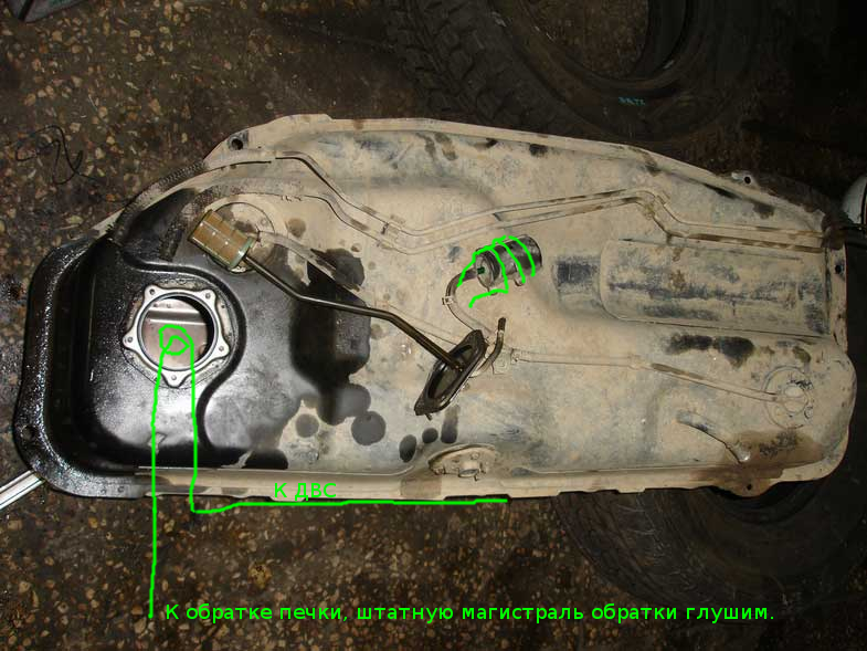

@M397EB, смотри: post-5457-0-26419300-1385088558_thumb.jpg
трубка завивается вокруг топливозаборника, выход сбоку бака. Нарисовал ее вокруг топливозаборника, что бы было понятно, как вокруг него идет и внутри бака она же, что бы было понятно, как ее располагать в баке.
  • Ответов 55
Изображения в теме
А у трубки которая на 12 толщина стенки какая? Как ее загнуть на такой малый радиус? Она одним куском или сваренная?
@M397EB, трубка цельная, ее набивали песком и грели, после чего загибали. Толщина стенки 0,5мм или 1мм, не помню точно.

Поделюсь своим опытом. Топливный фильтр перенес на вакуум тормозов (описывалось в других темах) там и добраться проще и от коллектора теплее, на фильтр одел бандажный подогреватель НОМАКОН с таймером, ну и в бак впаял медную трубку с обратки, вход у меня получисля как на картинке выше, далее одно кольцо вокруг заборника (гнул прямо на месте рукой в баке, как руку потом обратно вытаскивал лучше не спрашивайте :)), а выход получился в предней части бака. Соеденил с основной магистралью через тройники и поставил 2 шаровых крана, на лето подогрев бака закрываю, зимой наоборот пускаю через бак. Перед сварочными работами бак промывал проточной водой.
