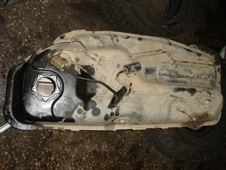

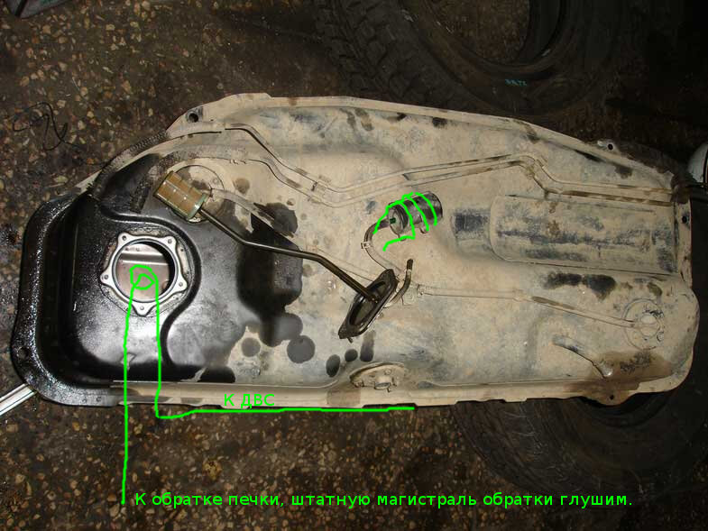

Собрался на выходных бак снимать чтобы вваривать змеевик.
Вопросы : 1 - дизельный бак нужно выпаривать\вымывать перед сваркой?
2 - на что похож этот змеевик? как гнуть трубку? какой формы?
Может кто уже сделал подогрев, набросает эскизик на фотографии бака.
