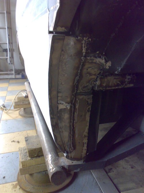

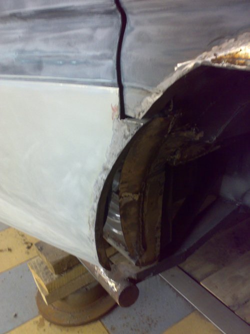

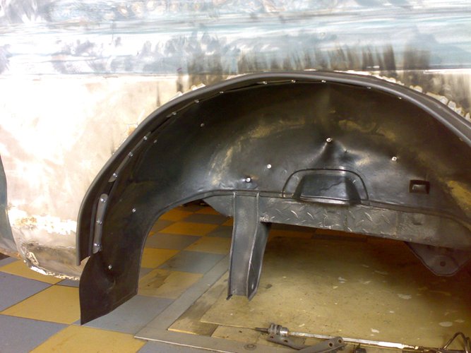

stahh Опубликовано 1 июля, 2009 Жалоба Опубликовано 1 июля, 2009 D_AVerk, Ты про какие подкрылки, про питерские? Так если ты пилить арки будешь, то и форму их менять придёться! А они(подкрылки) не пластилиновые, еси чё...
Дмитрий(Delicaвод) Опубликовано 2 июля, 2009 Жалоба Опубликовано 2 июля, 2009 Стах,я не знаю какие там у вас подкрылки(вернее фендера)но у меня (фирму не помню,чероки нарисован),когда ставил 5см,то арки я тогда не пилил(вернее пилил,но не сверху!)Кромка на переднем крыле есть,небольшая,сверло на3мм,и нормально крепятся фендера!Так что наваривать нет смысла,если сгнили,то тут да,уже варить!А про какой загиб и срез ты говоришь?Феном я грел,чтобы они лучше приклеились на 2х сторонюю ленту,приклеились лучше,но кромки стала плоской,сейчас же стоят фендера 9см,их не грел,кромка выпуклая,как на картинке!Сам фендер я резал нагревая лезвие,как по мслу режит!

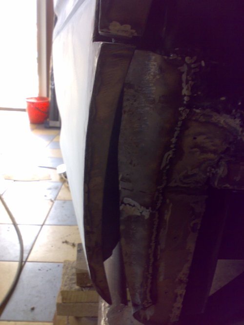

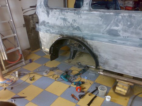

stahh Опубликовано 2 июля, 2009 Жалоба Опубликовано 2 июля, 2009 (изменено) Дмитрий(Delicaвод), у меня такие же Так он же резиновый, под феном он форму меняет разве? А то у меня волной в некорорых местах получился. Под подкрылками, я имел ввиду не фендера, а подкрылки питерские вот фото, примерял все перед подготовкой кузова к покраске А с передним крылом я так и не понял, как ты без кромки обошёлся, если ты его пилил... Изменено 9 августа, 2010 пользователем -=MAXDIE=-

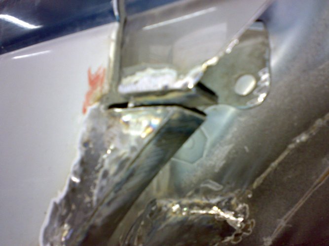

stahh Опубликовано 2 июля, 2009 Жалоба Опубликовано 2 июля, 2009 А вот как я спереди замутил, чтобы фендера друг за друга не цеплялись, я часть крыла к двери приварил Вот ещё фотки:
D_AVerk Опубликовано 2 июля, 2009 Жалоба Опубликовано 2 июля, 2009 Господи, с ума сведете. Ничего в итоге непонятно, но уже очень страшно. 1)Разве подкрылки крепятся к кромке крыла, а не к арке? Если к внутренней стороне арки, то какая разница, спиливаю ли я кромку крыла? 2)Какой такой наплыв нужен для крепления фендеров? Я так понимаю, они просто всверливаются в внутреннюю часть арки? или вклеиваются? ппц какой-то. Пошел сжигать машину.
Дмитрий(Delicaвод) Опубликовано 2 июля, 2009 Жалоба Опубликовано 2 июля, 2009 яж говорю,буртик не делал,когда под 32 пилил,и то я имел ввиду кромку в верхней части крыла,под повторителем,в районе двери я что то делал,что не помню!если хочешь чтобы они не были кривые(фендера)простучи резиновым молотком пластинки,которые репят фендер по арке,и будет у тебя ровный фендер!смотрю ты тоже серьезно подошол к подготовки своего авто!респект!а то некоторые задерут авто,а что с низу у них и не знают(а там гниль скрывается),у меня были сгнившие только передние арки,в районе где крепится брызговик,сама рама в норм состоянии.Цвет какой авто будет? такие подкрылки хорошая штука,но на сахалине таких не встричал,и по сему буду делать из брызговиков(пластины продают из резины,из них вырезают нестандартные брызговики)а то камнями всё раво выдалбливает грунт!
stahh Опубликовано 2 июля, 2009 Жалоба Опубликовано 2 июля, 2009 (изменено) Дмитрий(Delicaвод), Стучал я, не гнутся они((Но я нашёл выход, пассатижами кромку подогнул в нужных местах )) За респект спасиб и ещё спасибо, что ты как первопроходец показал как что делал, ну и советами помогал! Юбка будет черной, а верх тёмно-зелёный металлик, какой-то -взял в магазине что понравилось, вот думаю красить крышу в черный или нет..? Я брызговики буду делать из ковриков жигулёвских, у них фактура как раз подходит и цена смешная. D_AVerk, Да к кромке, см. фотку в 229 сообщении, там всё видно. Не жги, столько сил в неё влил, не останавливайся уже Вот фото кромки приваренной Изменено 2 июля, 2009 пользователем stahh

stahh Опубликовано 2 июля, 2009 Жалоба Опубликовано 2 июля, 2009 (изменено) D_AVerk, я когда за машину брался, думал максимум месяц уйдёт... Уже четвёртый, а я ещё её не покрасил даже, надеюсь завтра закончить шпаклевать/шкурить и загрунтую уже наконец. Я неделю только разбирал её догола, правда фиксировал всё на фотик+ старался записывать/зарисовывать моменты где могут возникнуть трудности, что-бы потом не вспоминать что откуда, ну и по баночкам всё распихивал и подписывал)) Ну да, помимо арок там ещё много мест где нужно работать болгаркой и сваркой, хотя днище и рама(кроме лонжеронов передних и задних) живая у меня была Изменено 2 июля, 2009 пользователем stahh

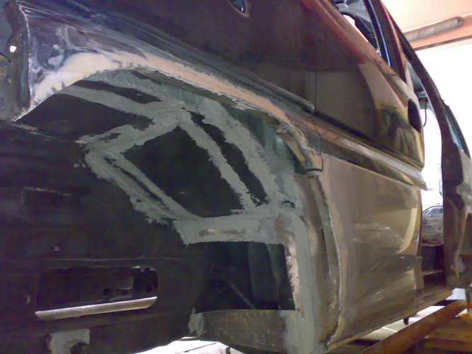

stahh Опубликовано 2 июля, 2009 Жалоба Опубликовано 2 июля, 2009 (изменено) Дмитрий(Delicaвод), Дим, я так и не понял, зачем ты уголки приваривал к полу спереди? Понмится что ты что-то усиливал ими. Я их даже купил, но приваривать не стал, т.к. и не понял зачем они там нужны. Изменено 2 июля, 2009 пользователем stahh
Дмитрий(Delicaвод) Опубликовано 3 июля, 2009 Жалоба Опубликовано 3 июля, 2009 Эти уголки я делал вместо пластины,к которой крепился брызговик, т.К. Это пластина была неким усилением! Видел ты из нержавейки тоже самое сделал, но я себе не стал так делать, у меня как раз в это пространство, на будущее, колесо еще большего размера войдет.
