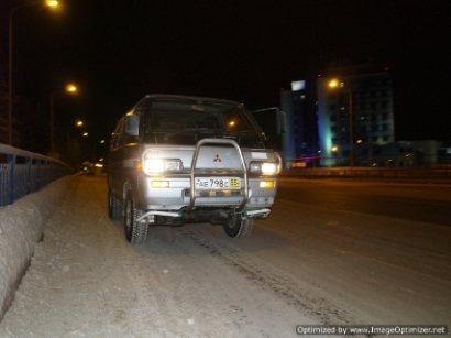

Ivanych Опубликовано 6 января, 2011 Автор Жалоба Опубликовано 6 января, 2011 (изменено) Ну вот оно: Изменено 6 января, 2011 пользователем Ivanych
Gena-PL Опубликовано 7 января, 2011 Жалоба Опубликовано 7 января, 2011 Всех с Рождеством! По фотам-отлчные дороги!Позавчера ездил по таким-же(где больше лошадок с санями,чем машин) во Львовской области))))...
Ivanych Опубликовано 7 января, 2011 Автор Жалоба Опубликовано 7 января, 2011 Всех с Рождеством! По фотам-отлчные дороги!Позавчера ездил по таким-же(где больше лошадок с санями,чем машин) во Львовской области))))... Ага. Им бы ещё нащи расстояния и наши -35.
