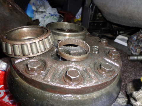

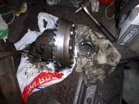

Ехал он норм,гудел при нагрузке от 60 до 80 км,накатом тишина,потом и потише стал.Стартанул с пробуксовкой на асфальте,сразу завыл в любых режимах,почти доехал домой Остановился,трогаться а он трещит,если назад едет.Все откручено.Выдерну утром.Вопрос к знатокам.А если не фланец хвостовика менять, а ответную часть кардана что на крестовине???Кардан в балансировку?Может дешевле так то)))Буду брать мост целиком.От пинина редуктор вроде идёт в маленький чулок,но он херикал ЛСД у нас 15000 р..... Голова запуталась совсем
Развалился подшипник,болтаются во все стороны внутренности.Полуоси порядок.Как я понял шестеренки главной пары не зацеплялись от того треск и ясно что не едет
Кажется чего то не хватает,на чем должен крепится подшипник?Это все что было с этой стороны,кольцо с зубьями было внутри подшипника
