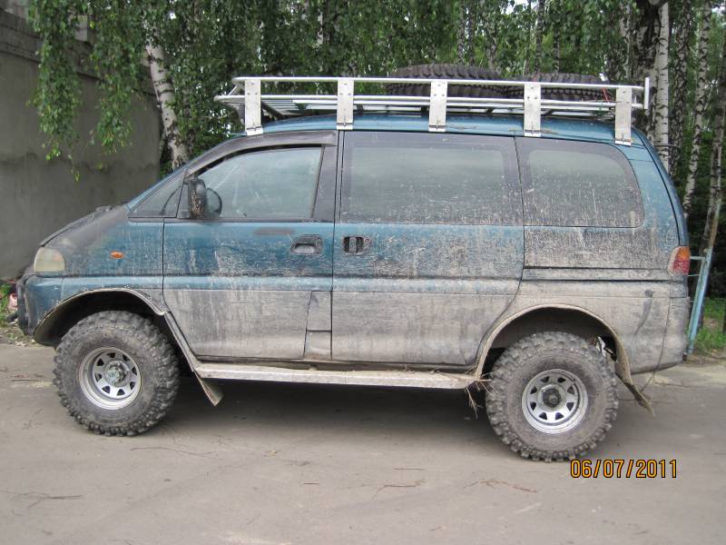

что то у нас тема заглохла. никто ничего не делал чтоли? кстати, Лёх, вот ты говоришь что из люмяхи фендера делать не безопасно для окружающих, да и менты могут докопаться, да и в целом это плохая идея, а вот у с300с300 вроди как кар подкрылки из ривлёнки и выходят судя по фоткам сантиметров на 5 за кузов. с300, дай ещё фоточек, и поделись опытом! если не сложно, конечно же)

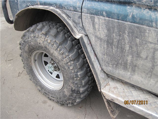

Подкрылки из алюм.что внутри очень хорошо работают всё гладко ничего никуда не залазит и не забиваеться,а вот что в стороны торчит сантиметра по три лучше не делать,(или как то под углом делать)лучше то что выступает за габариты из резины делать особенно передние, вот по лесу два выходных ездил и километров десять просто без дороги между деревьев пришлось(Заблудились маленько пьяные,и ехали просто прямо напролом) так когда по бурелому едешь маленькие конечто ничего а большие дрёвна могут упиреться в этот буртик и загнуть его вниз или оторвать,еслиб была резина она бы просто согнулась или оторвалась и дала бревну проскочить,ездил кончно очень жестко,ничего не оторвалось один подогнулся маленько пару ударов молотком снизу и всё как было.Про родные фендера и говорить не хочу у меня как то стояли,кучу денег стоят и в первом лесу всё в лахмотья поразлетелось. А вообще если не ставить очень плохо,грязь летит очень на машину,что то ставить надо, Вот у Володи самоделкина резина хорошая стоит,спросите у него от чего это.

У меня красивше :rolleyes:
патамучто грязнее

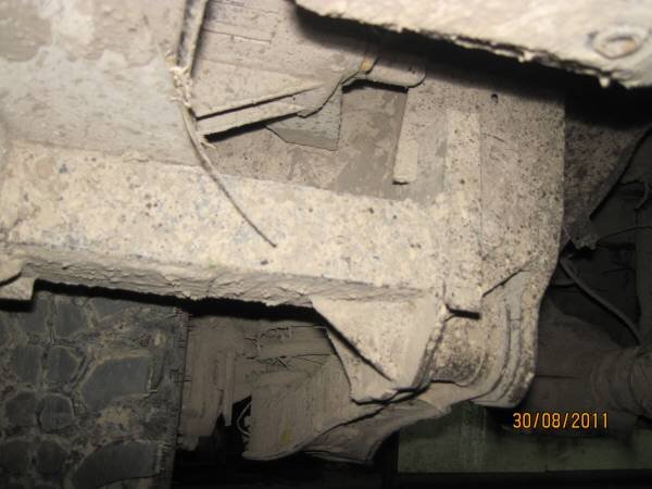

вот эту переднюю часть подгибает палками,надо переделать чуть или заподлицо подрезать

а чем у тебя подкрылок изнутри обработан? кроме грязи)

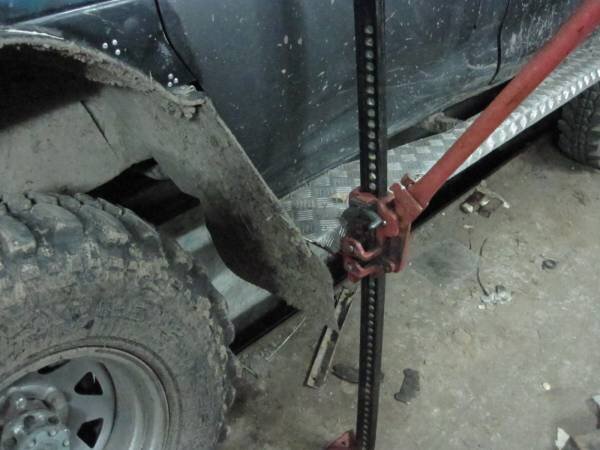

не секрет,фотать надо,сделано всё из профильной трубы 100х50,передние крепления начинаються от поперечины раздатки под эти два болта уголок подложен и к нему труба приварена и на этой трубе сверху столбик как бы стоит из трубы 30х30 с площадкой сверху,он недоходит до кузова 3мм. и упирается в кузов при работе домкрата и недает гнуться порогу,как бы рычаг получаеться,задние от креплений рычагов начинаються, если интересно могу сфотать вечером.
Незнаю, какой то херн-;й для днища,помазал чтоб шума меньше было,можно и немазать ничем. :rolleyes:А.. изнутри проклеян вибропластом (виден кусочек).
