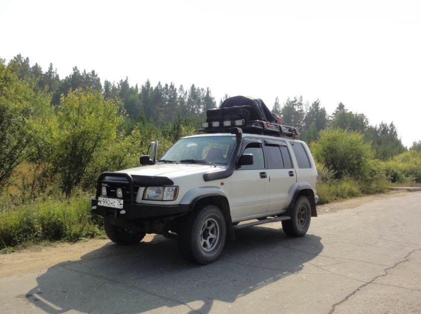

Всё ребята, я снова на колёсах. Сделано не мало, расточили двигатель до 5.9 литров и добавили 2 горшка. Теперь их у меня 8. Воткнули 2 независимые турбины и довели мощность до 583.5 лошадей. Теперь с места пока до дисков резину не сотрёт, не поедет. Зато расход снизился до 3х литров на 152км. Поставил пять лебёдок, переднюю, заднюю , две боковых и одну на крышу что-бы в верх тянутся. На морду сварен силовик из 650ой двухтавровой балки, немножко вес напрегает (1.2тонны) но зато крепко. :27: :27:
:27:
:27:

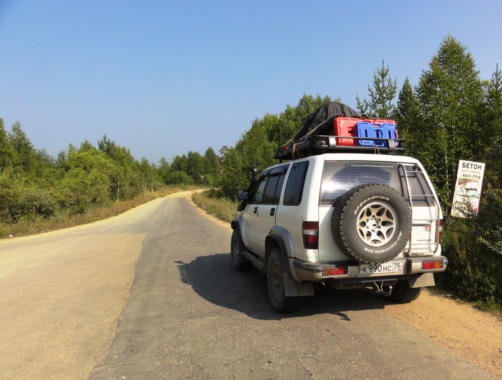

Ну а если серьёзно. Месяц в гараже сидел. Две недели ушло на изготовления площадки под сЪёмную лебёдку и силового полубампера, + родной подрезал. Номер на шарнирах открывается. Улетело, сам был в шоке, полторы пачки электродов. Хотя на вид и варить-то особо нечего. Неделя ушла на изготовления багажника, и неделя на снятие и установку движка. Кольцы были залёгшие, колпачки в кость . Остальное всё в поряде. Даже вкладыши все оказались лучше чем новые. В основном думки, как всё примудрить, что-бы всё было надёжно и эстетично. Попутно был сделан расширитель сдвижной двери под 12см фендера. -Огромное спасибо нашим делиководам за помощь, особенно Паше Чита . Всё делалось на его глазах и с его помощью. Ну и Сане Полковнику спасибо за то, что великодушно безвозмездно подарил мне свою лебёдку :27: . Вот что получилось.
А вот до ремонта как было. Оцениваем, критикуем. Всё принимается.
Изменено пользователем бармалей889
Слава, ну ты кудесник. Ну его нафиг, эту критику, по крайней мере по фотографиям. Надо в живую посмотреть, а так первые впечатления хорошие.
