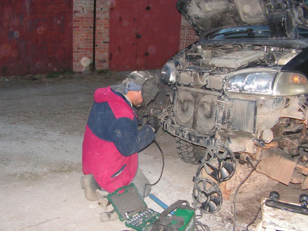

@Delica_Rider, нет, не обрабатывали. Посмотрим, пойдет ржа - зачистим и обработаем :) Теперь опыт ремонта лонжеронов что переда, что зада богатый, можем работать на заказ :)
Теперь следующая задача завязать перед и зад прокинув швеллер вдоль лонжеронов по днищу дабы кузов получил некое подобие рамы :).

Ежели бы ты зарезал лонжерон чуть более, по низу, то, наверняка был бы удивлён, хотя, мож твои лонжероны и вправду не гнилые. У меня была дырочка гораздо меньше твоей, но, я сделал зарез поболя, чтоб уж наверняка и встрял на ремонт. Со второй стороны вообще не было признаков ржи, даже намёка, однако, состояние правого лонжерона заставило резать целый левый. Напомню, наружный слой левого был в полном идеале, однако зарезав его, я увидел следующее
обрезал всю ржу, зачистил насколько мог, попутно зуб.щёткой выметая ржавую пыль
потом прокрасил судовым антикором, насколько мог достать, затем восстанавливал слои
97429528.jpg97429529.jpg ,
делее, 63-ий уголок по рельефу, его связал со швелером на крабе, небольшие косынки для успокоения совести ))), затем снова судовой антикор, потомыча битумная мастика для наружных работ.
97429516.jpg97429517.jpg97429520.jpg97501796.jpg?
В планах установка передней лебеды, тянуть она будет за шины из 5-мм металла которые потянутся по низу передних лонжеронов до отбойников и будут соеденены с уже известным нам 63-им уголком. Таким образом, вес лебеды с подставой более менее распределится по переду, лонжероны получат дополнительную жосткость, а лебеда будет тянуть уже не за края морды, как сделано у некоторых, а за, практически, весь перед аптамобиля.

Поддержу @paul-irkut, всегда важен баланс и необходимо отдавать отчет в своих действиях. У меня необходимость вмешательства что на передних, что на задних (особенно слева) назрела весьма сильно, ибо при проезде (медленном) неровностей был явно слышен хруст кузова. Теперь хруста нет. Вот еще вдоль лонжеронов прокину швеллер от переда до зада, что бы состыковать ремонтные части и все. Можно ездить, там уже и калитка и силовые пороги с фаркопом недалеко.
