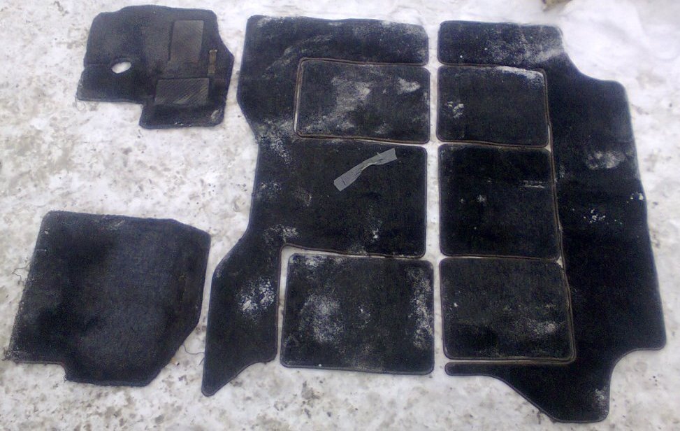

коврики под "диван"
а это коврики под "капитанские кресла"

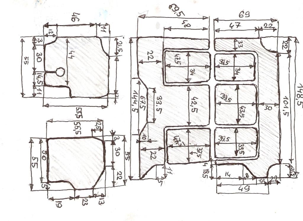

вот с размерами...

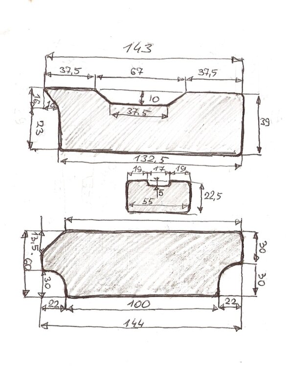

вот задние под "диван" с размерами...передние одинаковые :)
Изменено пользователем vadim66nt
Водительский коврик для АКПП. Под МКПП левый край полный, без выреза под подставку для левой ноги.
