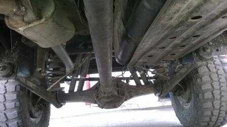

Немного о своих нынешних переделках,пружины на мост уже три года,решил усовершенствовать ПОД СЕБЯ дальше:
поставил паджеровские длинные ,кованные рычаги(клюшки вместо четырёх реактивок);
4 амортизатора от ТЛК100 газ масло ТОКИКО;
усилил чулок моста от загиба ,вертикальной нагрузки и продольного удара о препятстивие;
переделал кронштейн горизонта панары(вместо опускания на домике,приподнял на чулке слева);
перенёс заливную пробку по паджеровски слева,чтобы не цеплялась мембрана блокировки(раньше через подрезанную пробку сочилось масло);
увеличил отверстие сапуна до размера 10мм шланга.
фото
не проще ли было закатить паджеровский (или вообще сафаревский) мост? ну и панару поднимать - зло. надо опускать справа (я думаю ты это всё знаешь). эх, если б я умел варить... мне реально нехотелось за работу такую платить, ибо у нас такое стоит дорого :(
а так - продумано всё, мне нравится )
Паджеровского или сафовского моста у меня небыло, были паджиковские продольные рычаги -клюшки.
Сафовский мне не нужен(в родном редукторе стоит надёжная мицубановская пневма).
Паджеровский может и проще,но там пружины стоят посередине чулка,и угол клюшек другой(пришлось бы всё перерезать).
Сейчас только думаю,надо было от 70-ки брать клюшки,там спереди не штока,а сайленты.
Больше всего достал глушитель,его просто некуда было просунуть под поперечной балкой панары-амортов(мешали 4 аморта,и бак от длинного пыжа),проблему решил подрезав домик панары и поизвращавшись с углами-поворотами,а потом усилив его 3кой(выводить в бок категорически не захотел).Глушитель сразу переделал под лёгкий прямоток,поставив вместо него резонатор от ТЛК80 Футаба и трубу от ЗИЛ130 (мотор чуть порезвее закрутился).

Кронштейны на чулке делал с учётом кастора от лифта (от Пыжа чулок по этой причине бы не совсем подошёл).
Пришлось ещё ампутировать испаритель заднего кондея(он в принципе и так хандрил),и перенести к центру на несколько сантимов основной бак.
Сергей,не то что хватает.Я ещё отодвигал назад мост.А то раньше при вывесе кардан упирался в раздатку(мост уходит вперед при вывешивании).
Делика Стихия не слушай никого, все грамотно и правильно сделанно, и панара ровнее стоит и аморов нижние крепления хорошо приварены, а глушитель перед колесом чего не захотел, банку вперед можно сдвинуть и перед колесом его вывести. а пороги есть? не видно на фотках,глушак вообще можно в порог завести,я так сделал, у меня банки вообще нет,сам порог являеться глушителем, места лишнего больше можно балон для пневмосистемы или еще что впереть.
Изменено пользователем s300s300
Да я уже обкатал обновки,всё работает исправно.Доволен переделками.
Машинка стоит как вкопанная на любых скоростях и кренах,пружины не хрюкают при перекосах моста (как раньше),просвет стал чище,рычаг сам по себе мощнее,избавился от "лишних "деталей(верхние реактивки,"домики",проставки домиков).
Порогов и дополнительного бака нет на фото,т.к. на доработке.
Глушитель перед колесом негде вывести,там кронштейн клюшки.Да и мне больше визуально нравится когда сзади "писюн" торчит.

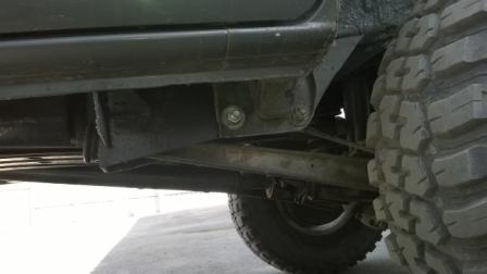

это теперь у вас получаеться что мост соединен с кузовом только в двух местах а не в четырех как в стоке, у паджеры это место приварено к толстой раме и усилено не слабо, специально у кума на П-2 смотрел, а у нас к чему варить, в стоке нагрузка раскидываеться и места крепления верхних тяг прикрученны не слабо, к поперечинам между лонжеронами, и пружина в стоке опирается в самом крепком месте (между поперечинами) а у вас она назад смещена, оно может и лучше, устойчивость и т.п. а как оно поведет, особенно в экстримальных условиях х.з. у Паджер и Ленд крузеров эти уши бывает разрывает т.к. нагрузка там не слабая.
А теперь такие моменты были замечены) при сильных ходах подвески))) правым креплением тяги панара) отрубает шланг))) по трасе и грунтовке не заметно а по говнам в путь))) за сутки оторвал 2 шланга на супорте правом) думаю супорта перевернуть и поменять местами)))
Дмитрий,у меня кронштейны клюшек получились мощнее чем у Паджеры ,посмотри на фото.И никакой сварки,крепится на 7 болтов на 16 и 2 на 10(на один кроншт.),нагрузка распределена по лонжерону(родному кронштейну на лонжероне , плюс упор с болтом за кронштейном),металл 5ка и 80й квадрат 4ка.
А отверстия домиков на булке и так проблема(сейчас их нет).
Места крепления пружин усилены с распределением нагрузки .
