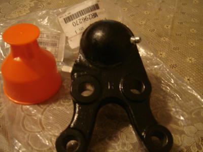

Заехал сегодня в авториф хотел взять шаровую MR296270 вроде говорят оргинал , кроссируется с 555 SB7722R, но внешний вид меня убил. шаровая хреново крашенная кистью с отбитой краской, из надписей только R,пыльник без надписей. сам палец можно двигать карандашом без всяких усилий. другая точно такая-же, рядом лежит 555 палец конечно можно было сдвинуть но не стал, продаван уверяет что поставки от РОЛЬФА весь оригинал тестируют на заводе , что таким должен быть оригинал.
вопрос кто ставил оригинал ? как выглядит оригинальная шаровая? если есть фото выложите .
Нижние примерно так и выглядят, а вот верхние наоборот как будто из дюрали или какого другого сплава сделаны, отливают желтизной и отливка довольно корявая, короче глядя на них тоже сомнения возникли по поводу оригинальности :), хотя 100% оригинал.
вы не путайте теплое с мягким, какая желтизна, какая корявая отливка?????
с оригиналом эти поделки не имеют ничего общего.

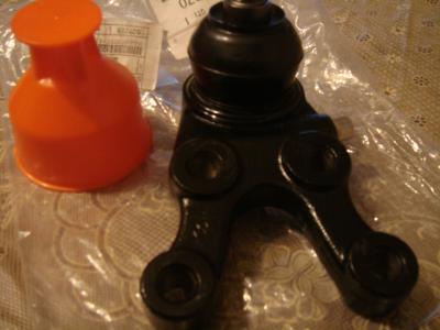

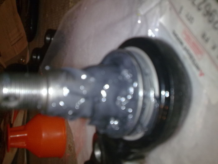

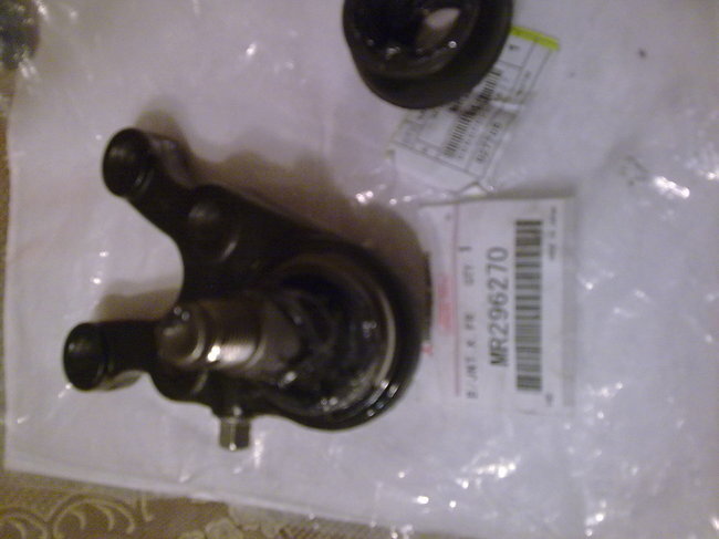

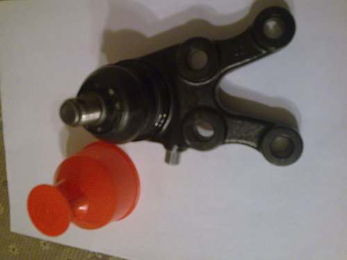

post-7051-0-65649900-1348507269_thumb.jpgpost-7051-0-85314100-1348507296_thumb.jpgpost-7051-0-24525100-1348507314_thumb.jpgСегодня купил MR296270 выгядят точно так-же как и в авторифе и состояние такое-же. осевого люфта нет , по кругу палец вращается без усилий , смазка какого цвета-похожа на шруз, кольо пыльника- резинка, в зипе -гайка ишилька . без коробки.
как понять левак ? или как?цена 1250руб.

что изображено на фото - гм-м-м-м, возможно кирпичовая шаровая???
оригинал из Японии выглядит так, что в сервант под стекло не зазорно поставить :-)
Изменено пользователем D-mitriy
оригинал да MR208663 , но MR296270 кроссируется с 555 SB-7722R которая стоит у меня, она от паджеро.другой вопрс -должен -ли палец так свободно вращаться? и хомут пыльника резинка.на пыльнике NOK без цифр. в абсолютно разных конторах по состоянию они одинаковые.
сорри, за паджеровские не скажу, но буквально на днях получал с японии верхние шаровые на Прадо, у них палец чтобы шевельнуть первый раз пришлось упирать в стол и всем весом наваливаться. повторное движение немного легче, но очень тугое и плавное.
Зы: попробуй этикетку от пакетика отклеить, просто взять и ковырнуть ногтем, расскажешь - пусть весьма косвенная, но проверка.
Не раз видел такую штуку. Поизводитель делает упаковку правктичекки такую же, как оригинал, но за некоторым исключением, сразу не заметным. И некоторые продавцы втюхивают эти изделия как оригинал. Так что смотрим внимательно при покупке.
@эдд, Это Китайская шаровая, однозначно. Сам такие привозил из Китая - лично. Сравнивал с оригиналом, практически ноль отличий, только колпачёк оранжевый идут и ещё пара отличий есть, не помню каких

под белой наклейкой есть красная , только ничего не видатьpost-7051-0-57844100-1348591949_thumb.jpg вид сверхуpost-7051-0-27007100-1348591972_thumb.jpg ,вид снизуpost-7051-0-26924500-1348591995_thumb.jpg. заехал в сервис на консультацию . сказали- мы такие шаровые не ставим
@эдд,оригинальную именно японскую наклейку хрен от пакетика отделишь: рвется, слоится, тянет целофан, всё, что угодно, только не отделяется.
