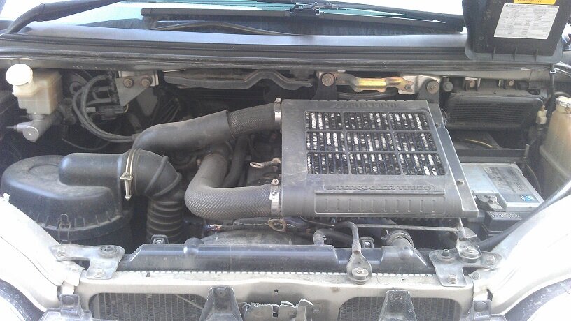

У меня машина лифтована, двиг опущен, место над двигом побольше - можно потолще и побольше ставить кулер:
А что то серьёзное и масштабное городить, ты прав - места почти нет на него. Разве что в силовой бампер засунуть
но опять же..оффроуд - засираться будет и прочее..ну или размещать систему в каком нить другом месте..но тут тоже выбор не велик..нужна небольшая длина трассы.
Изменено пользователем melez
@melez, не совсем тебя пойму, на фото радиатор на месте, значит опускание двигателя частичное, мм 40-50? Так, у меня тоже есть "лишние" 60мм, но передний край нам мешает опустить радиатор. А так конечно было бы неплохо поставить либо более толстый куллер с бОльшими патрубками, как на kz, например, но там вход/выход на разные стороны. Либо ставить широкий куллер и мудрить с капотом.
@Ser-Bat, да, у меня частичное опускание. С пердним краем можно что нить решить по идее.
Можно ещё погемороиться и в полость правого крыла пузырь-бак водяной, но это уже на грани бреда))))
@melez, я и говорю, смещать надо нижний слой если в 2 яруса делать.
Правая ниша у меня забронирована по маслянный радиатор двига :)
