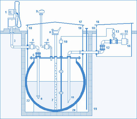

я могу тебя пригласить на наши заправки, и открыть тебе емкости и показать как проиходит заправка топлива через АЗС. сам раньше так думал, пока не стал работать в конторе где есть свои заправки.
вот примерная схема резервуара АЗС
топливо не перемешивается когда работает ТРК, оно может чуть-чуть перемешаться когла сливают внутрь, но через два часа топливо отстоится. проверено.

@akim den, когда мы планировали на территории открыть свою мини-АЗС, я озадачивался данным вопросом, но там были мини-резервуары, на 10 кубов. Так вот при работе одной ТРК топливо прекрасно перемешивалось. Возможно, на ваших АЗС этого и не происходит (зависит от модели видимо или исполнения), но факт в том, что после слива заправщиком в резервуары подается на ТРК топливо сместе с пусором однозначен, никуда вода и другой мусор не денется, равно как и дальше продолжит там плавать. Просто из-за очереди на АЗС самые страждущие быстрее весь мусор выберут себе в баки.
