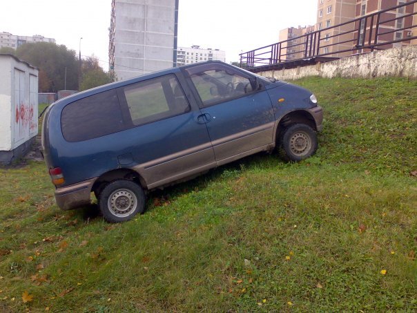

Sergard Опубликовано 17 ноября, 2012 Жалоба Опубликовано 17 ноября, 2012 (изменено) Начинат надо с простого, Попробуй зайхать на крутой уклон, сначало передом потом задом , на уклоне постой пару минут заведённым. примерно так Если не поможет будем думать дальше =) Изменено 17 ноября, 2012 пользователем Sergard

nord Опубликовано 18 ноября, 2012 Жалоба Опубликовано 18 ноября, 2012 Не трогай термостат, всё у тебя нормально. У меня была такая же ситуация, снимал термостат проверял, работает как положено, ни накипи ни грязи. Если перестала греть после замены ОЖ - значит завоздушена, правильно тебе подсказывают, заедь на склон, перед задери и погазуй.
