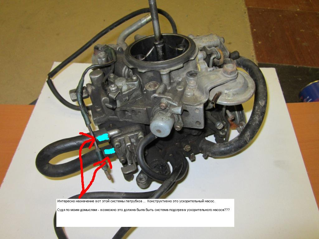

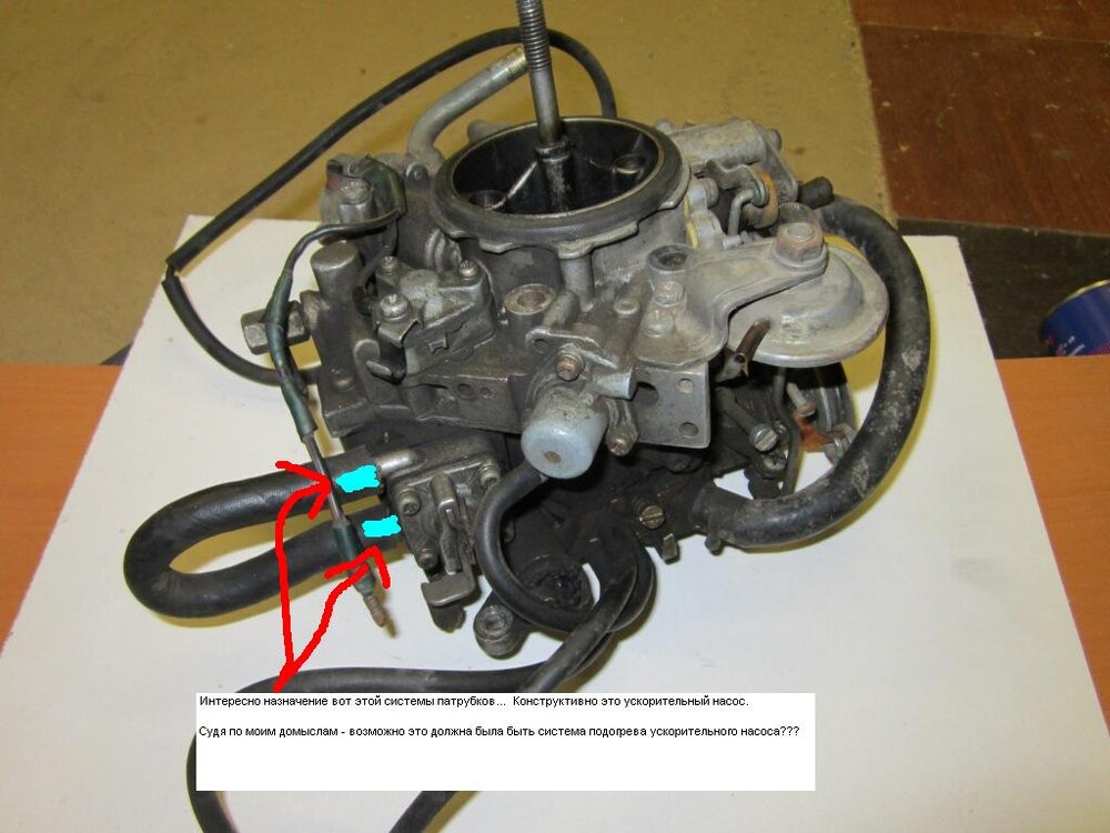

По факту появился ряд вопросов, в основном "что это и назначение":
post-8518-0-54879700-1354988079_thumb.jpg Вот такая штука на ускорительном насосе -- стоит 2 патрубка на корпусе, судя по продувке - соединение прямое, никаких каналов в корпус нет. Изначально были соединены шлангом.
Кто-то может подсказать что это? и куда по уму должно быть подсоединено?
Изменено пользователем Ktylhy

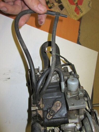

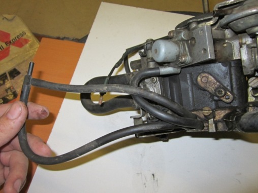

.Очень - очень интересна развязка вакуумных трубок... post-8518-0-51587800-1354988568_thumb.jpg
вот такое вот вакуумник стоит на дроссельной заслонке первичной камеры... Интересно назначение... На данный момент не работает, ибо утерян один из регулировочных винтов. Разобрался - это демпфер (амортизатор_) ДЗ1, но не могу найти к какому из вакуумных штуцеров он д.б. подключен.

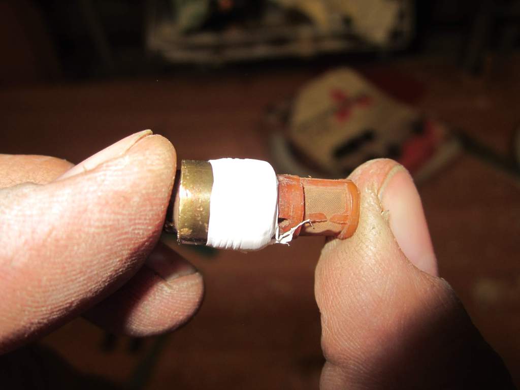

вот такая кака была в поплавковой камере

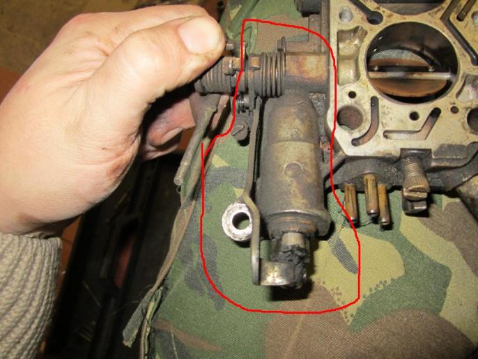

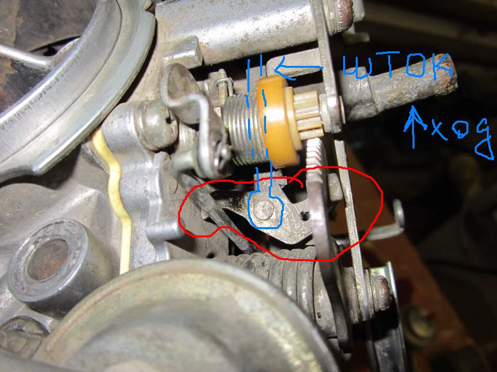

Очень интересен данный узел, приводится/либо приводит в действие ось ДЗ перв. камеры.

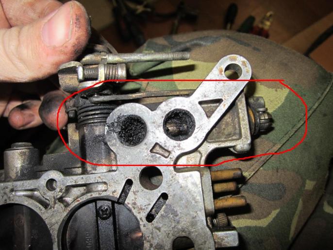

post-8518-0-87736600-1354988960_thumb.jpg вид снизу.

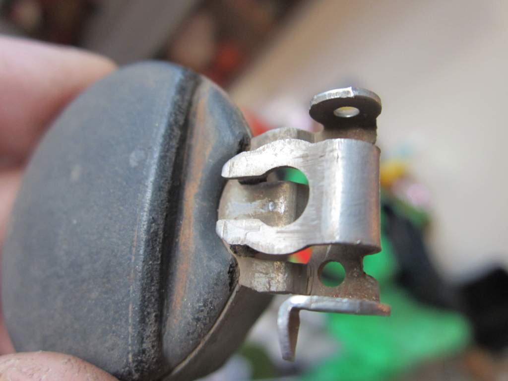

post-8518-0-96892300-1354989055_thumb.jpg не могу понять КАК отделяются подобные тяги... И подобное соединение тяг - не одно. Разделяются "потянуть и отщелкнуть" шарик на конце и фиксирует

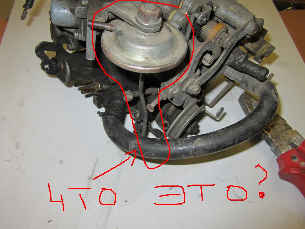

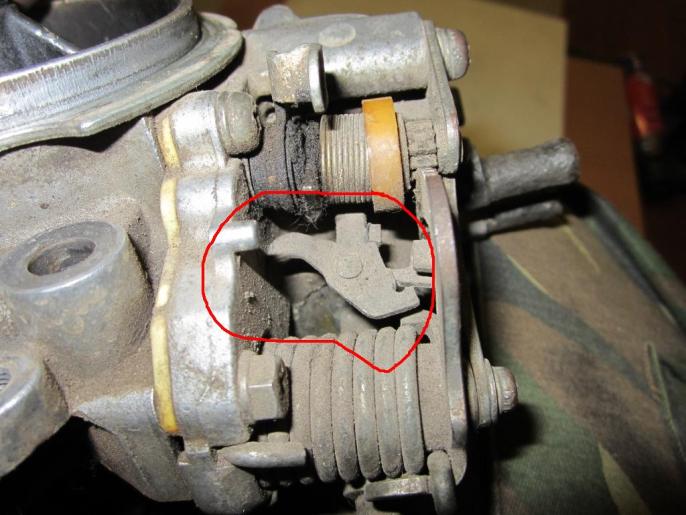

Не могу понять назначение, стоит в верхней крышка в районе привода воздушной заслонки.
Это часть механизма демпфера пускового устройства... По уму - должно оттягивать воздушную заслонку создавая пусковой зазор.. По факту - часть механизма утеряна видимо, не могу найти кинематику и устройство.

post-8518-0-54879700-1354988079_thumb.jpg Вот такая штука на ускорительном насосе -- стоит 2 патрубка на корпусе, судя по продувк ))))))у меня было по программе подсоедененно.у тебя должен быть стоять бензонасос с 3!!!! трубками.вот они очень странным способом закальцованны.могу сказать что к нижнему штуцеру подсоеденяешь обратку с бензонасоса а шланг с верхнего штуцера в обратку бака.

на этих схемах смотри шланги d и c они идут на другую схему под цифрами 7 и 8 а обратка это 1
Огромнейшее спасибо, по смежным ссылкам более-менее понял как разводить вакуум и прочее...
