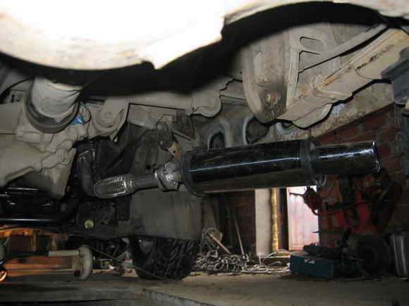

Идея установить прямоток возникла давно, да все как то не решался. То поставил совершенно нулевую систему выхлопа, то руки не доходили.
Решился после знакомства с подобным устройством (Бегемот Юры) и настойчивых домогательст Инженера с вопросом "когда я установлю ящик вместо запаски (которую я перевесил на заднюю дверь)".
Так как вывод трубы существенно сокращал полезный объем ящика, а так же существенно усложнял его форму и соотв. работу.
Прямоток подобрал скорее из практических соображений -нужен был максимально плоский, чтобы максимально сохранить проходимаость, и надежности (макс. толстый металл глушителя).
Демонтировал стандартную систему (Кстати, Иркутяне и жители близдежайших городов - могу продать, все новое, бробег 2 т.км, помогу если нужно установить).

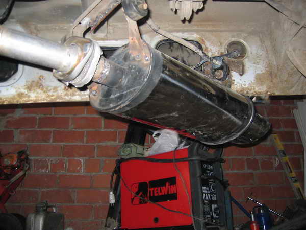

Затем приварил уши крепления (любезно мне предоставленные Паганелем со старого глушака), немного сварки креплений на кузове и сие чудо готово.
За основу брал фото с форума японской делики, кажется "Монстр на 35 резине".
Визуально получилось здорово, вид просто зверский. Фото что получилось прикрелю ниже.
Звук не стал громче, даже кажется немного тише.
Не смог сфотать крупнее. т.к. пока сняты стремянки - лифтую на 40 мм (больше не могу. иначе не войдет в гараж).
Так же поверх глушака пойдет квадратная труба, а не нее алюминиевая подножка, за которую можно будет цеплять Хай-джек, и вставать, чтобы закинуть чтонибудь в багажник, затем установлю интеркуллер .... но об этом я напишу отчет позже.
Еще немного фоток.

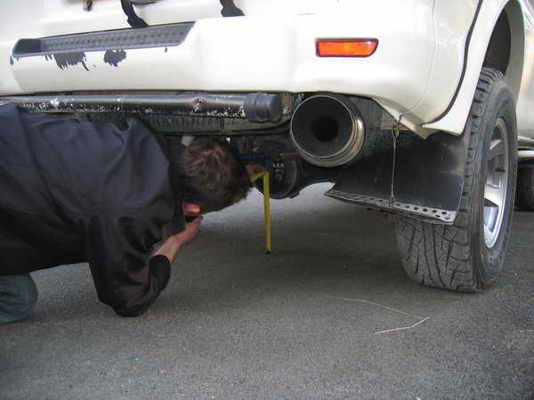

здесь же фото прямотока Юры на его "булке"

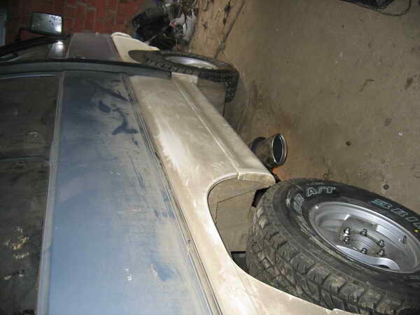

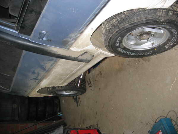

И послядняя фотка
Ни чего так прикольно смотрится Но я себе хочу поставить прямоток с зади как у Юры мож кто ставил или купил с поставленным скиньте фото будьте так любезны

я себе вкатил прямоток недельку тому назал, вывел его с боку как у НАРУ, только взял не плоский а круглый!!! Производство ЭМИРАТЫ!!! смотрится гламурненько, шуму правда прибавилось немало, но зато если кто-то тебя нервирует спереди при обгоне как дашь на кушетку так ему копоти в окно! Да и народ так обращает внимание на проносяящееся громыхание.
Есть минус напрягает он немного в дальней дороге.Что касается мощей, на мой взгляд машина стала пошустрее.

Не боишся оторвать? Уж больно низко он у тебя. Или ты в "говны" не лазишь?
Нет не боюсь!!! Я сегодня из такого говна приехал............ врагу не пожелаешь! Хотя при проезде через узкие каменистые дорожки приходится поглядывать :-)

как в эксплуатации и практичности вывод выхлопа с боку? Интересует, не забрасывает ли сажей заднее колесо, не цепляется ли на кочках, не мешает ли сдавать задом зимой и т.д.
Склоняюсь к установке прямотока с боку как у вас.

Сажей не забрасывает, в окно видно когда каптит. Немного шумнее в салоне.
А так все как обычно.
