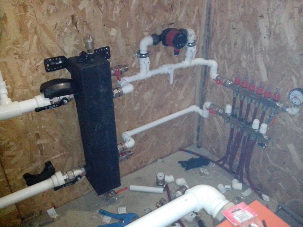

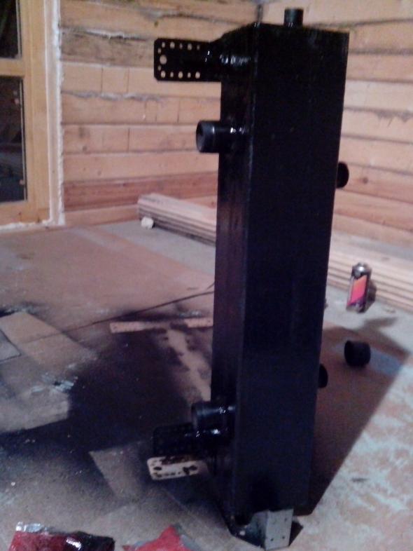

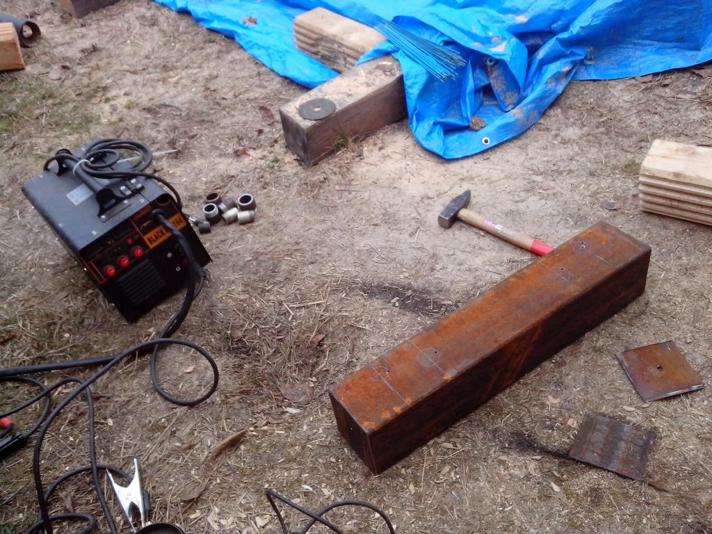

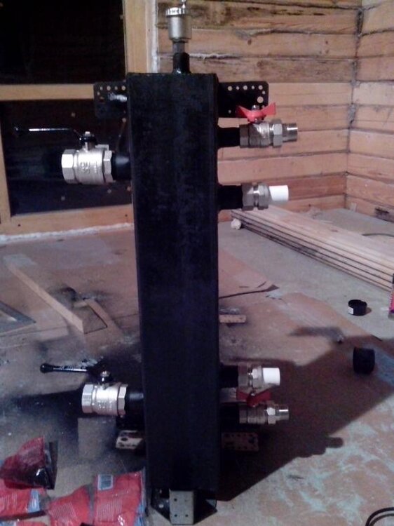

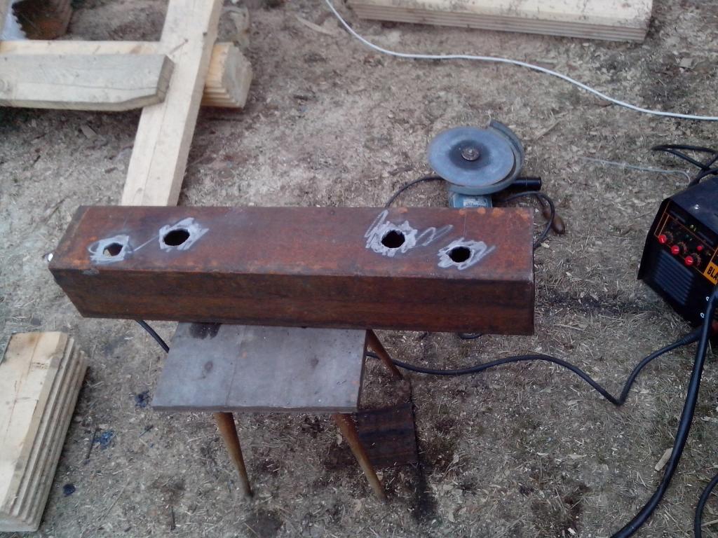

oka859 Опубликовано 16 ноября, 2014 Жалоба Опубликовано 16 ноября, 2014 делаю отопление. Сегодня сварил отопительный коллайдер. Он же Гидроразделитель.
Константин682 Опубликовано 17 ноября, 2014 Жалоба Опубликовано 17 ноября, 2014 (изменено) @oka859, а можно поподробнее про сие чудо вражеской техники, чертежик и (или) более подробное описание как его ваять, а то тоже надо делать отопление и хочу данный девайс поставить Изменено 17 ноября, 2014 пользователем Константин682

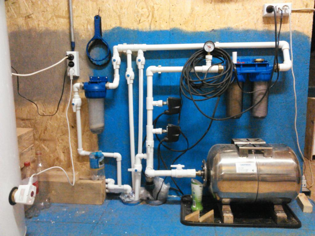

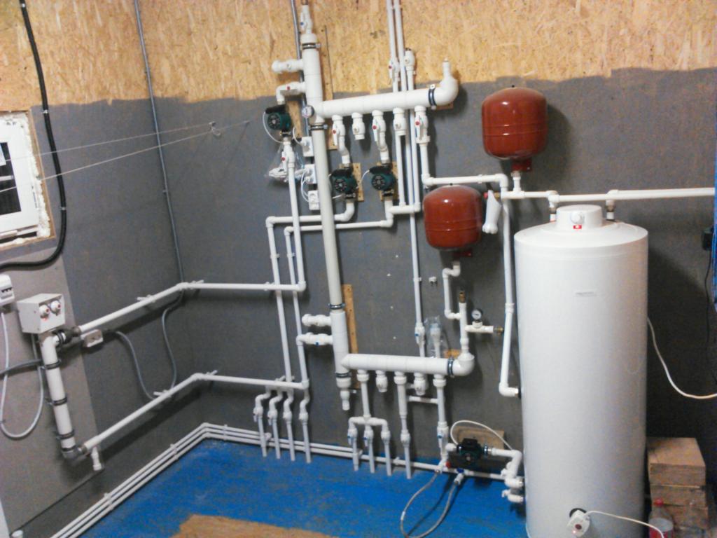

Охотники за приключениями Опубликовано 17 ноября, 2014 Жалоба Опубликовано 17 ноября, 2014 (изменено) у меня стрелку делали друзья из полипропилена. Пока котельная выглядит так. Приход воды из скважины в расширительный бак, потом защита от сухого пуска и реле давления потом 2 простых и 1 умягчающий фильтр. Слева электро-котел на 9 кВт справа бойлер косвенного нагрева на 200л с ТЭНом на 2 кВт. Справа от котла сделано пустое место для будущего газового котла. В стрелке пока задействованы только 2 направления отопления. Изменено 17 ноября, 2014 пользователем Охотники за приключениями

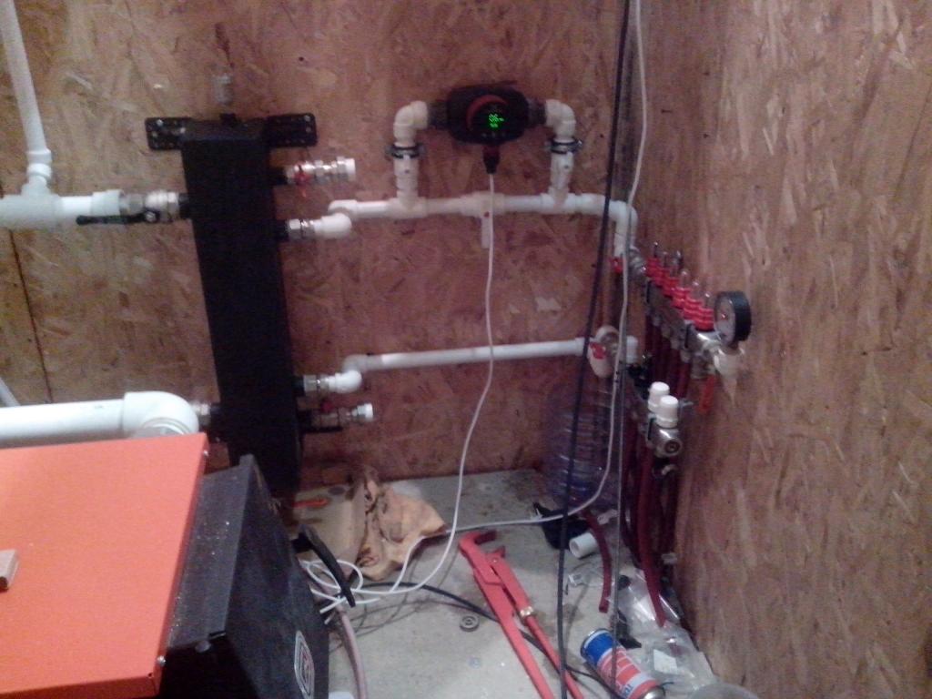

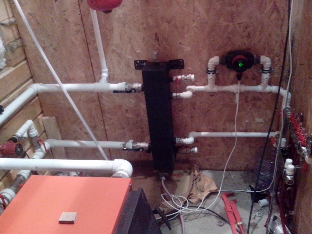

oka859 Опубликовано 17 ноября, 2014 Жалоба Опубликовано 17 ноября, 2014 @Константин682, в выхи буду дальше собирать, фотоотчет будет. На первой фотке слева котел куппер 15 кВт (твердое топливо +тены 6кВт) (позже на него станет пеллетная горелка), далее прямо подвешен бойлер косвенного нагрева 80 литров, справа коллектор теплых полов на 6 контуров, но задействованы тоько 4, 5 пойдет на отопление бани, 6 на батарею 2го этажа ну или на батарею 1го этажа, если теплых полов не хватит.

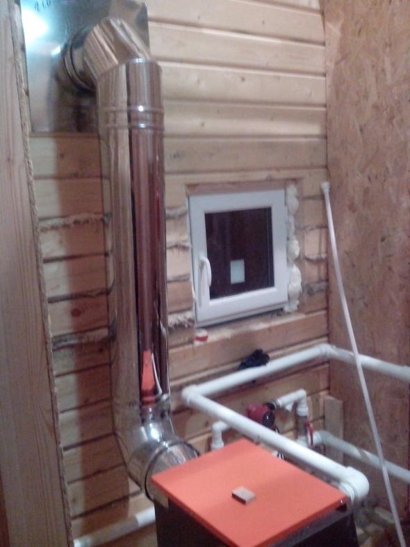

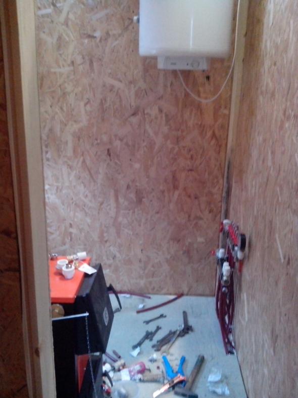

oka859 Опубликовано 23 ноября, 2014 Жалоба Опубликовано 23 ноября, 2014 За выходные собрал. Сегодня под вечер запустил на соплях ( включил тены и насос без автоматики), в 20.00 закончил собирать дымоход и закинул полено. Блин, сгорело мухой.

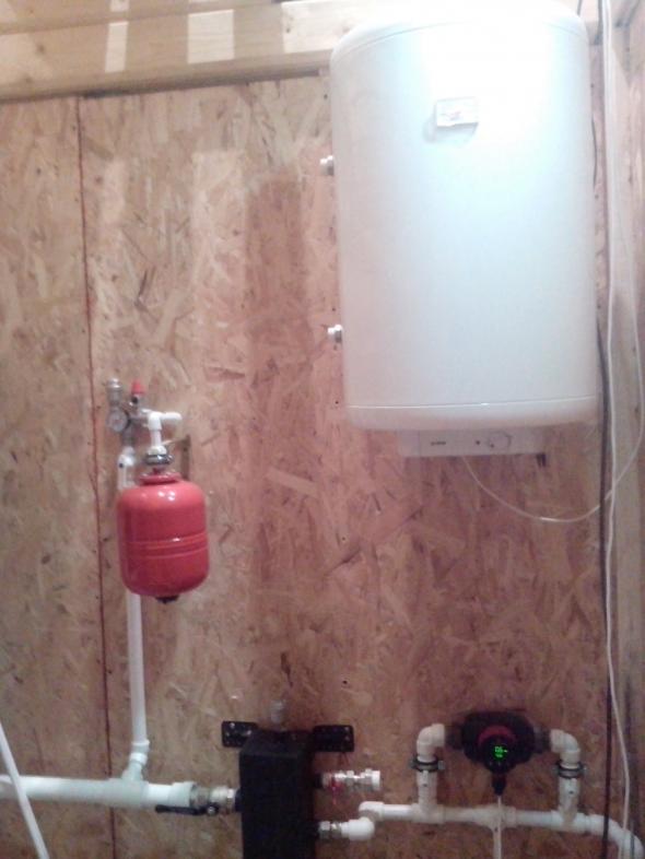

citrovod Опубликовано 24 ноября, 2014 Жалоба Опубликовано 24 ноября, 2014 Серег, а красный ресивер в котельной? его же по правилам надо на чердаке в верхней точке делать? или чего то изменилось в правилах установки...? каюсь с ними не работал, только с открытыми, но разницы особой нету, кроме отсутствия выхлопа...
oka859 Опубликовано 24 ноября, 2014 Жалоба Опубликовано 24 ноября, 2014 В расширительном баке стоит мембрана. Ставь его где хочешь
dragon Опубликовано 24 ноября, 2014 Жалоба Опубликовано 24 ноября, 2014 Ставь его где хочешь Вот сверху его ставить и не стоит, завоздушит его. @citrovod, Мембранные баки ставят как раз прям рядом с котлами, современные котлы уже содержат внутри бак расширительный. Отопительный контур должен быть под давлением от 1 атм до 3х. Сверху ставятся поплавковые клапана (автоматические воздухоотводчики) @oka859, Манометр/термометр не удачно стоит, его бы на проходе в тройник засунуть, тут он будет показывать температуру на Марсе.
Девяткин Опубликовано 24 ноября, 2014 Жалоба Опубликовано 24 ноября, 2014 @oka859,красиво все сделано! я так понимаю система замкнутая под давлением?! Топить надо крайне аккуратно! у меня подобная система была на Сахалине рвало переодически не дай бог закипит тут же систему рвало причем стояли подрывной клапан и клапан автоматического сброса воздуха но один фиг. Поэтому впоследствии от замкнутой системы отказался в пользу открытой тут сделал сразу открытую за год эксплуатации показала себя с положительной стороны регулярно котел закипает (тк мощность котла с запасом чтоб хватило на два этажа но щас запитан только первый этаж) но проблем это ни доставляет, а с замкнутой системой я чутли ни постоянно в котельной жил, контролировал котел чтоб ни закипел. Так же обязательно надо предусмотреть аварийное электро питание на циркуляционный насос на случай отключения электроэнергии, у меня стоит обычный блок бесперебойного питания от компьютера при среднем режиме работы насоса хватает на 1,5-2 часа.

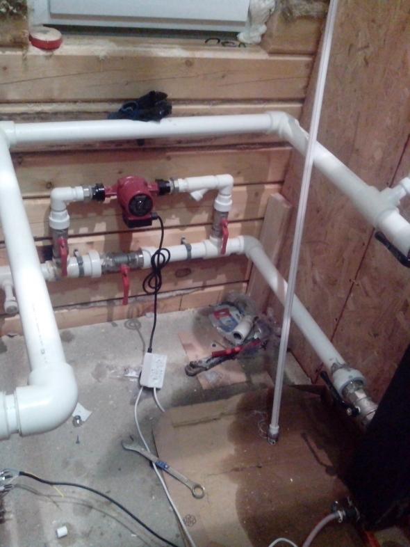

oka859 Опубликовано 24 ноября, 2014 Жалоба Опубликовано 24 ноября, 2014 (изменено) @dragon, про манометр-термометр согласен, систему еще долить надо.70 литров залезло, еще 10 надо. + бойлер надо подключить, смесительный узел собрал, осталось насос купить. @Девяткин, Давления в системе почти нет. на контуре котла стоит свой насос, работающий постоянно на одной скорости. Второй насос Альфа 2 Работает в автоматическом режиме и только на теплые полы. 3 насос будет установлен только на бойлер. давления в 1 контуре системы (бойлер- коллайдер) при темп. 45град. 0. давление на 2 контуре ( теплый пол) при температуре подачи 45 град 0.3 Изменено 24 ноября, 2014 пользователем oka859
Девяткин Опубликовано 24 ноября, 2014 Жалоба Опубликовано 24 ноября, 2014 @oka859, ну у меня тоже давления практически небыло где то 0,2 - 0,3 бара при нагреве системы до 80 давление поднималось до 0,5-0,6 бара но стоило системе закипеть так тут же давление возрастало и рвало и подрывной и трубу
oka859 Опубликовано 24 ноября, 2014 Жалоба Опубликовано 24 ноября, 2014 @Девяткин, времени дофига. На неделе поезжу соберу автоматику на тены, датчики терморегулирующие данфос должны привезти, ИБП + аккумулятор на 55 Ач поставлю для питания насосов. ну и в выходные буду там ночевать))) долой из квартиры, даешь свежий воздух ))). В Субботу приедут септик устанавливать, скважину вчера опробовал, взял воды на анализ. такими темпами на Новый год переедем на дачу, а квартиру на сдачу )))
