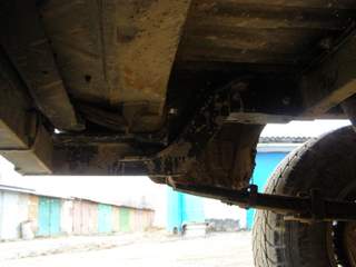

вот моя версия.крепится на 8 болтов (четыре где стандартная труба крепится болты 10мм,четыре в лонжироны болты 14мм)
вот моя версия.крепится на 8 болтов (четыре где стандартная труба крепится болты 10мм,четыре в лонжироны болты 14мм)на край открытой колитки сам вставал(105кг) держит, джечится тож можно.

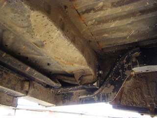

Кинь плиз фоток крепления к лонжерону "с низу".
Спасибо! Завтра у себя гляну мож вопросики появятся. :rolleyes:

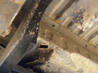

Отверстия в лонжеронах усиливал? Ввариванием трубки например или накладкой. Или так на болты посадил и всё.
с обратной стороны пластины, такие же как посередине в этом комплекте(согнуты по ланжерону)
post-5434-0-68806100-1303546297_thumb.jpg post-5434-0-31971400-1303546327_thumb.jpg
Толщина металла кронштейнов и пластины?

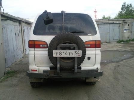

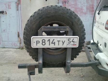

Привет всем.
Имеется вибрация колеса на колитке на ходу. Задняя дверь начала хуже закрываться.
Бампер закрепили на семь болтов, обхватили лонжерон, буксировочную проушину и штатное крапление родной никелерованной трубы.
Нужен совет общественности, как дать дополнительное крепление колесу для гашения болтанки.

Привет всем.
Имеется вибрация колеса на колите на ходу. Задняя дверь начала хуже закрываться.
Можно фотки крепления к машине и фото узла замка.
Если я првильно вижу замок закреплен на листовой пластине?
Из какого размера метала делана труба которая идет вдоль бампера и труба до крепления запаски.
Из чего сделан узел откидывания калитки.
Какой ход откидной части если на неё нажать при откинутом под 90 градусов колесе ?
я свой калитки когда делаю проверяю на вибрацию наваливаясь всей массой тела на запаску и 2-й человек смотрит где гуляет металл.
Изменено пользователем alex_dor
