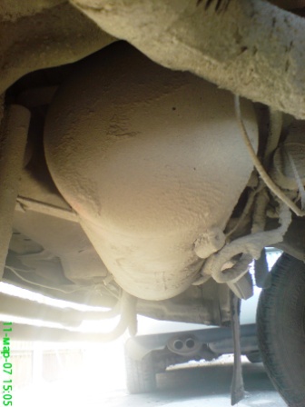

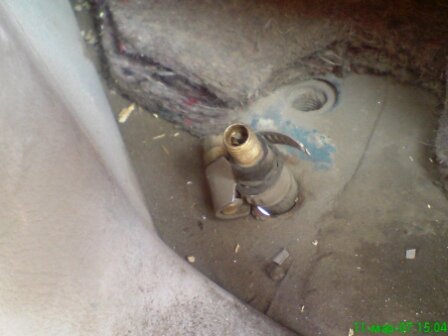

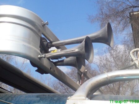

Самый простой вариант: чиновский трёхдудочный сигнал с електроклапаном, и бочку от чиновского компрессора( рессивер) Соединил медной трубкой, вывел в уголок (где домкрат) сосок для подкачки. Раз в три-четыре дня семь очков качаю и ДУДЮ в своё удовольствие.Что непонятно звони.

Да рессивер вместо запаски. Буду ящик делать куда-нибуть перенесу.Трубка только в местах подключения( К рессиверу и сигналу) шлангом кислородным соединяется. На рессивере манометр(грязью закидало не видно). А вообще Пхунчи собирался и огнетушителя ресивер сделать заправить углекислотой( 150 очков) , Поставить редуктор, и по месяцу не заглядывать. Он поменьше размерами, его прям на багажник можно поставить.

Мужики,а надо усложнять и захламлять салон?У меня на TOЙOTЕ Лит-АЙС стоял ИТАЛЬЯНСКИЙ FIAMM-компрессор с дудкой одной.Компактно.Дудка одна т.к.он был музыкальный,но я все трубки объединил в одну и подключил к одной дудке,самой голосистой.На ДЕЛИКУ такой же прикупил и буду устанавливать.
