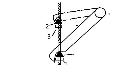

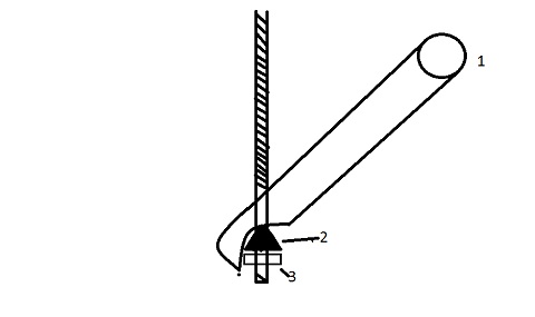

1 торсион
2 башмак натяжителя
3 гайка.
вывесил машину, крючек торсиона( он снимается и одевается с/на торсион(а ) это и называется перекинуть на 1-2-3-4 зуба ) выставляешь максимально вниз,устанавливаешь башмак и накручиваешь гайку1-2-3 витка. с другой стороной делаешь тоже самое.
далее накручиваешь гайку на торсион до середины шпильки, опускаешь машину, проехал,вернулся померил, далее уже не спеша подтягиваешь(отпускаешь гайку торсиона( по немногу) и смотришь дальнейшую перекосое..нность машины.вот и весь ваш процесс. после чешите на сход-развал. проставки оставлять или ездить с ними-решать Вам или сход-развальщикам. Но я бы их если честно- снял. ибо при данной размерности шин они -нафик ненужны.
Изменено пользователем oka859

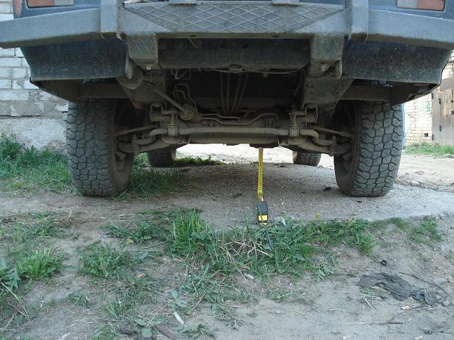

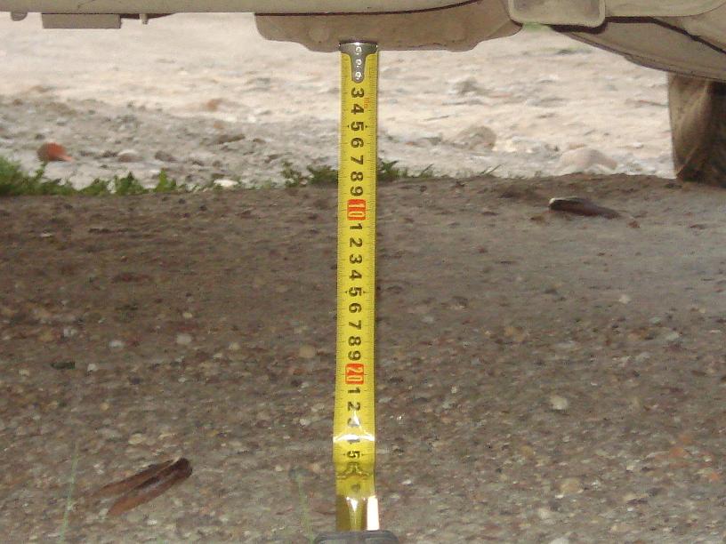

чего человеку мерить-то? Я так догадываюсь что "перекосое..нность машины" измеряется от крыла до колеса?
серыйеж
Нихренасебе у Вас клиренс :31:
Я тоже так хочу, только если у меня спереди будет 25см, тогда задок надо будет приподнять, а то сейчас там 22см. Стоит это делать или просто передок до 22 поднять и успокоится?
Хотя по себе знаю, после этой фотки не успокоюсь, буду до 25 все поднимать.

Спасибо за картинку, очень доходчиво нарисовано.

серыйеж Нихренасебе у Вас клиренс :31:
Сейчас чуток больше, 31-ю резину поставил :rolleyes:
