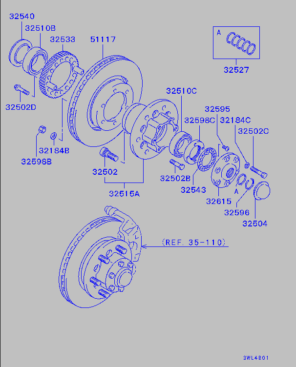

Менять геморойно - надо снимать ступицу и выпрессовывать диск
Снимать ступицу -согласен. А откуда надо выпрессовывать диск?
Ступица и диск скручены болтами 32502В (шайбы 32184В, гайки 32598В)
Прошу сразу пардону, не написал про своего коня: 92г., P25W, 4D56

На пару миллиметров диск заходит в ступицу
Вд-40 + медный молоток или ковалда с латунной чушкой помогает:umnik:
