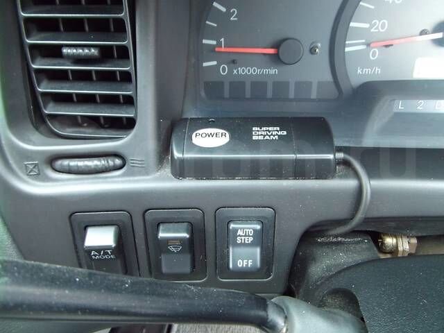

Всем здравствуйте! Я тоже, не хочу плодить темы, но больно интересно, что за приблуда на фотке под тахометром, может кто знает?
@Barmen, это походу управление противотуманными фарами если стоят ни стандартные или же видел как то на машине стояла приблуда увеличивающая мощность света вроде как вольтаж больше подавался на стандартные лампы и свет на несколько процентов становился ярче. Одним словом данная кнопка отвечает да свет или же должна отвечать за свет если при продаже с нее ни сняли ни чего
Изменено пользователем Девяткин
Понятно, я думал что то посущественней.
:27: наверное думал кнопка впрыска закиси азота??? :27:
