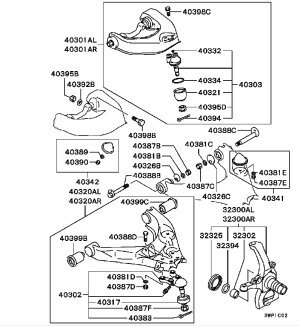

Вот евро ASA, выбрана машина 2000год PD5W
покажи мне на картинке как выбрать сайлент верхнего рычага.

Считаем? Что получается по запчастям
MB672031 с/б 1486 р
MB672051 втулка 500р
MB672030 с/б 2700р
MB672050 втулка 780р
MR241623 опора шаровая 1470р
Итого 6936 без работ по сборке + угандошеная ось, гайки, шайбы и ржавый рычаг
или
MR376528 Рычаг 6578р (цена в Emex 40 дн Эмираты MEGA)
MR376527 Рычаг 6578р
