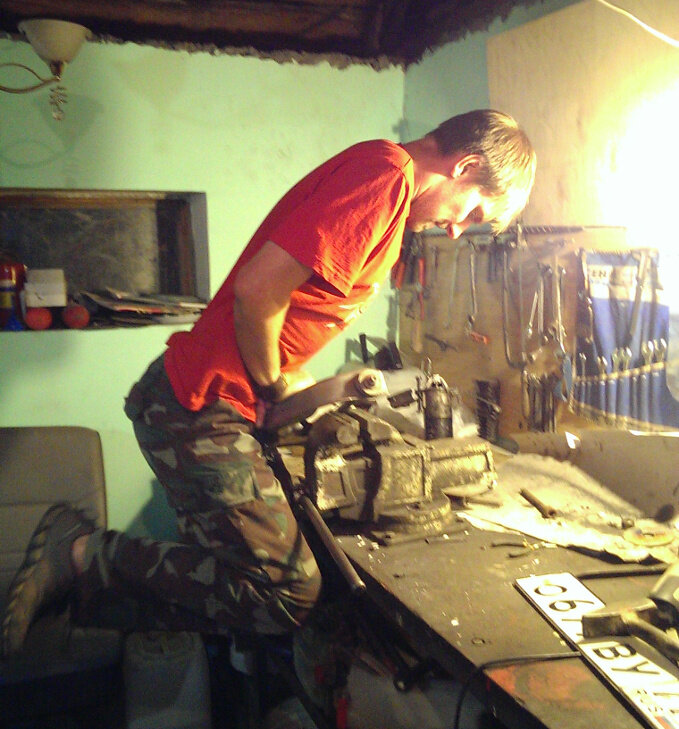

Помогите советом на счет рычагов верхних - слишком "зажаты" сайленты, ходят _ооочень_ туго. На мой взгляд это и было причиной поломаных креплений (это отдельная тема).
Должен ли рычаг при зажатой (установленно на место или в тисках) оси двигаться "от руки"?
Булка 97го года, дорестайл. Сайленты со втулками.
На фото - зажал ось в тисках - рычаг выдерживает мой вес (85кг). Вверх соответственно так же не могу сдвинуть. С применением "подручных средств" аля "рычаг" - сдвинуть все же удается.
PS. Тему перечитал по-диагонале, толком не понял какие рычаги идут с резиновыми втулками (номерочком кто-нибудь кинтесь пожалуйста?) и какие все-же лучше - со втулками и с резинками.

Vol, а "от руки" - это в смысле ты ось от руки крутить пытался или рычаг_с_зажатой_в_тисках_осью покачивал? :)
Мой грубо говоря усилие в 100 с лишним кг держит на проворт - я на нем подпрыгиваю, а он не сдвигается.
Может кто проделывал подобное в тисках или на машине со снятым торсионом? Как бы оценить живы они или предыдущем владельцем как-то пережаты?)
Ты же при полностью разобранной на данный момент морде прекрасно видишь толщину железки к которой эта самая ось прикручивается и понимаешь, что с тем усилием которое ты прилагаешь к рычагу, если железку не порвет (при условии что ты ее усилишь) так болты сломает :) т.е. так быть не должно
