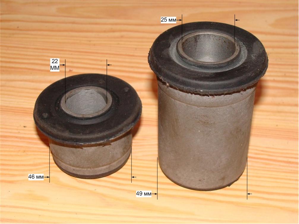

купил на еxist.ru вот такие сайленты
http://www.exist.ru/price.aspx?pcode=HR%20...&rnd=392860
http://www.exist.ru/price.aspx?pcode=HR%20...&rnd=949894

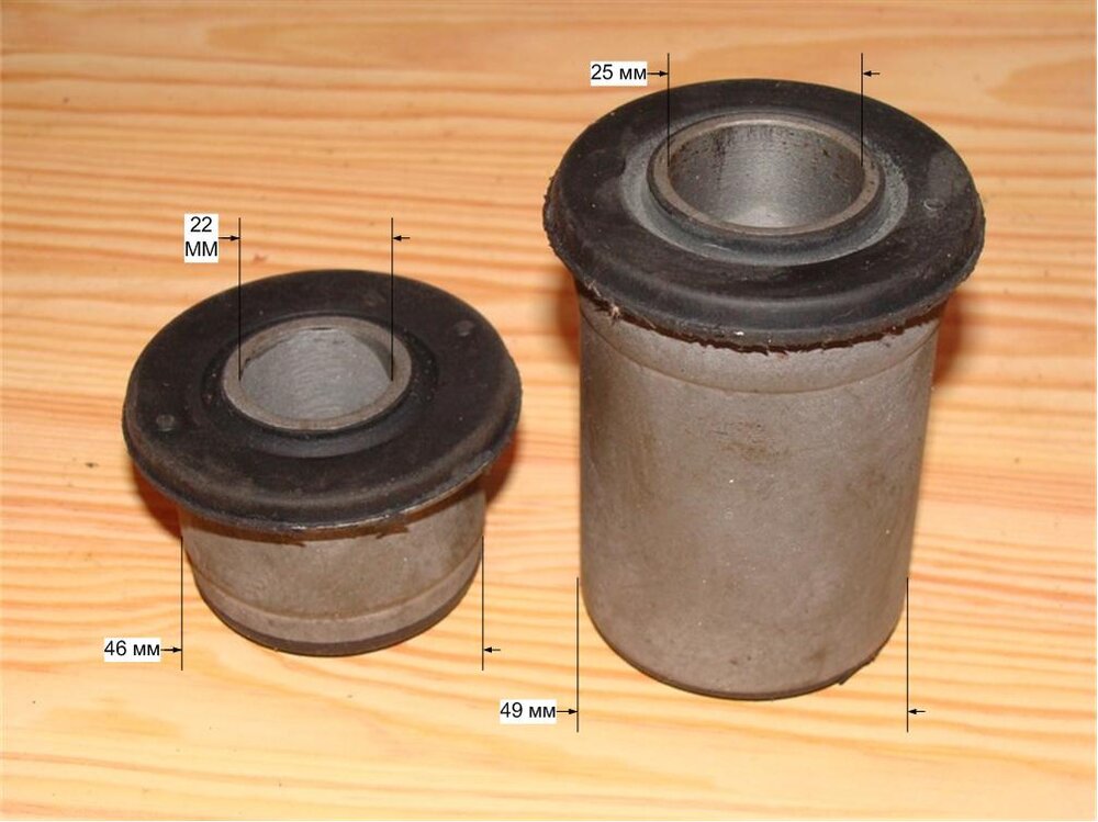

вот что приехало

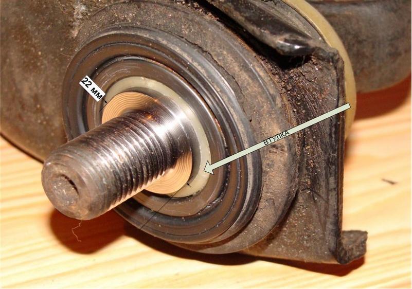

снял верхний рычаг и вижу, что конструкция сайлентов которые там стоят другая,
между внутренней обоймой сайлентов и металлической осью на которой крутиться рычаг стоит пластиковая втулка
размеры внутренних обойм на новых сайлентах 25мм на заднем и 22мм на переднем, а внешний размер оси 22 мм
вот фотка старого сайлента
собственно что делать ?? новые сайленты не залезут с пластиковыми втулками, или они под другой рычаг ?
кто сталкивался с такой проблемой?
Изменено пользователем Серый Кардинал
Самсебя то НАФИГА ЦИТИРУЕШЬ?
Это тебе пришли салентблоки на верхние рычаги но полностью резиновые саленты пластиковые помоему один в один подходят от Грейса в данной теме уже описывалось
т.е. получается, что эти сайленты не подходят?
выше ты сам писал в сообщение http://www.delicaclub.ru/forum/index.php?s...ost&p=66972, что отдельно номеров на сайленты нету (((
тогда надо брать весь рычаг в сборе? скажем от грейса N 54410-43005, визуально он один в один такой же как у меня с такими же пластиковыми вставками.
