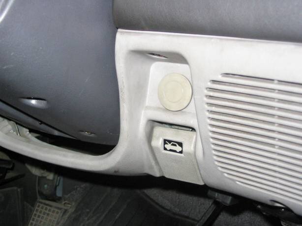

В самом верху, виден тросик, идущий от этой ручки. Он подвигает рычаг в который упирается педаль газа в ненажатом состоянии (тоесть обратный упор педали) Вот и всё. А то, что на педали у меня стоит прибамбасина вместо тросика управления ТНВД, так это все без разницы... Просто у меня и ТНВД с проводками, вместо тросиков.
Важен принцип. А он в том, что ручка эта тупо двигает педаль газа, не заморачиваясь ни на какие электронные прибамбахи.<p>(Добавление)

Обороты как на прогреве так и на холостом ходу у делики и 2 паджерика одинковые, они не поднимаются а всегда на одном уровне, для прогрева всего лищь вытягиваешь ту ручку которую сфотал Roxer, я по своему опыту вытягиваю ее на толшину указательного пальца с вечера, а утром завожу с пульта, приноровился ловить обороты в районе 1,5-2 тыс. уже две зимы. по другому при заводе в мороз машина работает не ровно и может заглохнуть.

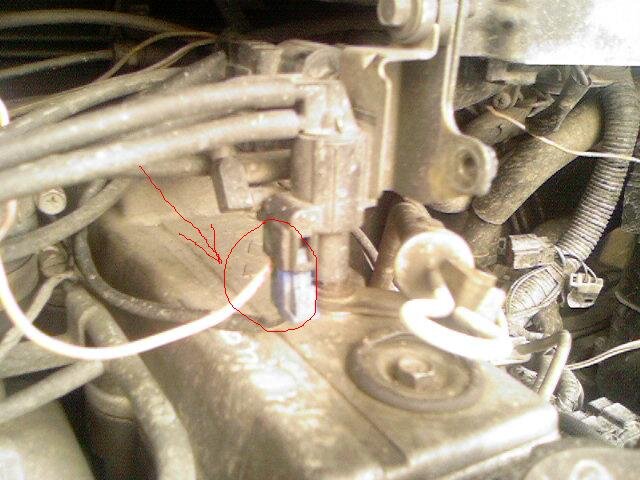

Блин, а моё сообщение грохнулось:(. То, что выделил и есть лапка. Посмотри в холодном и прогретом состоянии есть ли разница в зазорах. Может он просто не отрегулирован. И делов ( дел) то...

Теперь о главном. Поясню в конце репортажа. ФОТО 1.
