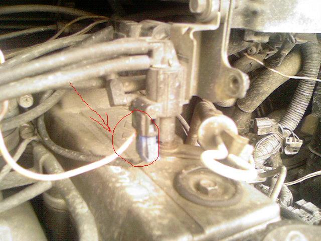

Привет. Как я раньше писал я сделал кнопку для повышения оборотов. На днях дополнительный електроклапан стал давать утечку вакуума. Пришлось сделать гораздо проще-подкинул + от клавиши на родной електроклапан и всё отлично-и нафига я всё городил, все гениальное как всегда просто.
Давай Юра электро схему и фотки чтоб понятно было, с описанием.
Ха, волк вернулся.....
Так вот. Подсоединяем + на фишку електроклапана для подъёма оборотов при работе кондишки. Но етот + надо брать от питания, которое работает только при включённом зажигании. Последовательность работ.
1- устанавливаем клавишу или тумблер в панели.
2-протягиваем провод с + бортовой цепи на тумблер а с него в подкапотное пространство
3-снимаем фишку с електроклапана и включаем кондиционер (можно не заводя движок)
4-контролькой проверяем где на ней +
5-подкидываем туда наш вновь проведённый провод.
Вся процедура занимает минут 20.
