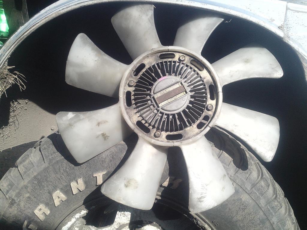

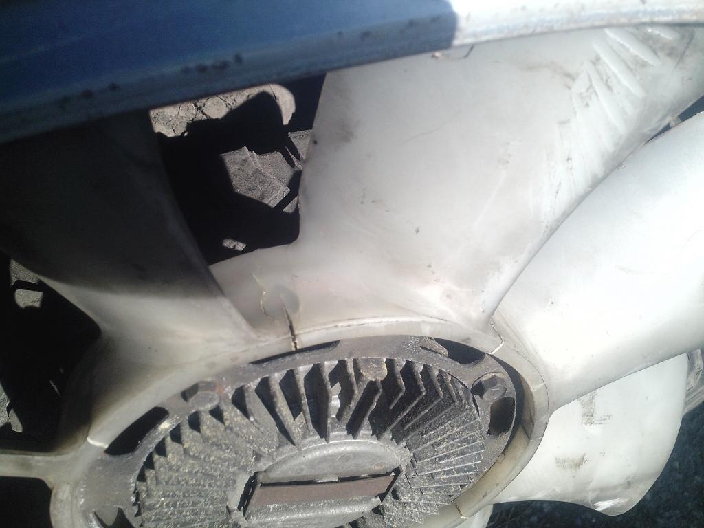

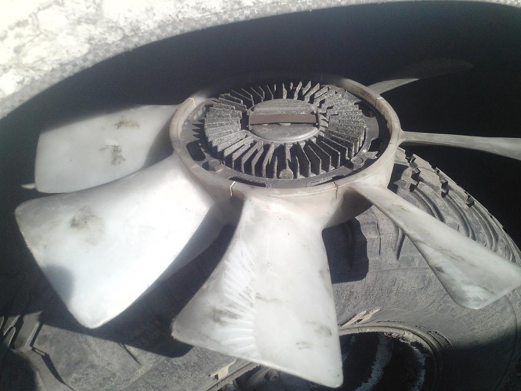

Я знал что гидромуфту блокировать низя,болты 6ку разрубало, но то что лопасти рвет- не знал,
Вот фото для мотивации,чтобы почаще проверять крыльчатку.А что может быть,если с такой крыльчаткой нырять в воду,да и даже так просто ездить,пусть каждый сам додумает.)))
