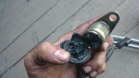

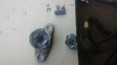

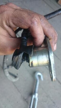

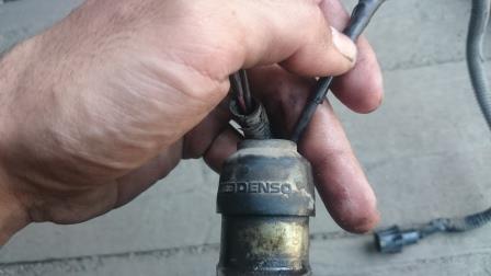

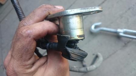

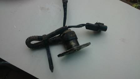

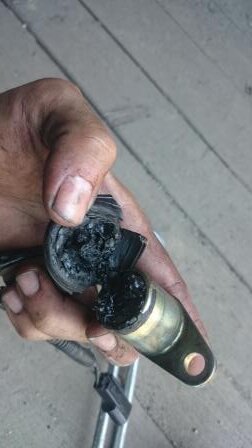

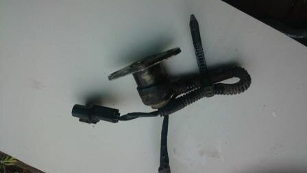

Итак, разборка соленоида, для того, чтоб всегда была 4-я скорость (вывод из строя блокировки овердрайв). Снимаем соленоид post-18264-0-19299500-1442482010_thumb.jpg будьте готовы к тому, что потечет декстрон (50-150 мл).Фирма, однако)) post-18264-0-17686700-1442482061_thumb.jpg . После снимаем резиновый кожух....аккуратно не получилось...порвал в 3-х местах....уж сильно хорошо его приклеили на какую-то х.йню герметик post-18264-0-59955700-1442482241_thumb.jpg . Снимаем резинку и видим, что там вообще все этим дер.мом герметиком (гудроном) залито ... после откисания в бензине и ковыряния отверткой post-18264-0-32503600-1442482377_thumb.jpg . После очистки гудрона, развальцовываем, достаем верхнюю крышку, пружинку, и иглу (игла довольно внушительных размеров, поэтому просто рассверлить, не разбирая, вряд ли получится) post-18264-0-40111000-1442482555_thumb.jpg . Выбрасываем пружинку и иглу, собираем все обратно, так же обильно смазывая герметиком...порванный резиновый кожух также промазал герметиком и стянул пластиковым хомутиком... все это дело часик повисело на воротах (на солнышке), чтоб герметик хоть чутка схватился и поставил на место...теперь 4-я передача включается при скорости 63-65 км/ч

Спасибо Андрюха!!! Все четко изложенно!!! И главное просто и доступно!!!
