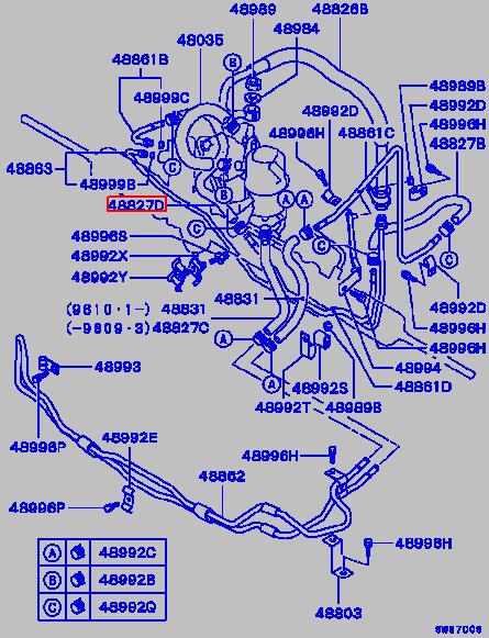

Пока что выяснил что в шланге образовалась (трещина) отверстие через которое выдавливает дикстрон, чем можно заменить от совковых тазиков или такую хрень придется заказывать из за бугра ?
еще в самом начале эксплуатации мне показалось, что такие же шланги стоят в сельхозтехнике на гидросистемах... предположительно Т-25 Т-40, у больших тракторов диаметр ощутимо больше, да и толше они серьезно. или смотри гидросистемы грузовых авто (сам я их не эксплуатировал, потому не скажу за диаметр шлангов)
Garre_kiv Если у вас есть, то зайди в магазин русской спецтехники (трактора, большегрузы). Там шлангов высокого давления на любой вкус и диаметр.
Не берусь утверждать, но по-моему (судя по тому что я посмотрел на своей) твой шланг один в один масло- бензо-стойкий шланг высокого давления с гидрача ТД75.
Блин прешлось второй раз писать Инет глючит!
Гдето 12-14 лет назад была подобная проблема у нас с батей на Тойоте Таун Айс 1984 г.в. порвался в то время у нас шланг от ГУРа и вопроса о покупке нового или б/у даже речи не шло т.к. в то время это было на грани фантастики. И жили в то время в деревне где был соответственно совхоз с большой кучей совковой да и не только совковой спец. техники и был у нас доступ к складу где лежали все запчасти. Перепробовали мы массу шлангов высокого давления все на ать два рвались даже не успев вывернуть колеса при чем все шланги были многослойные и в качестве оплетки служили капроновые нитки. В итоге прешлось долгое время ездить без ГУРа. Потом мы нашли шланг высокого давления где в качестве оплетки использовался металлический корд. поставили этот шланг и забыли про эту болячку В итоге шланг так и больше ни разу не порвался отслужив весь положенный срок пока машину не утилизировали а произошло это 2 года назад тобиш шланг отслужил как минимум 10 лет.
Вывод таков ищи шланг высокого давления с металлическим кордом в нутри. Удачи.
Спосибо за советы но этот шланг не высокого давления, крепится на трубках обычьными хомутами что снимаются с помощью пасатижей, единственное диаметр его изгиб и масло стоикий должен быть.
Я боюсь что это только начало в обнаружение неисправностей, думаю может завести ласточьку и посмотреть даже при текущем шланге как ГУР будет себя вести, благо на улице уже почьти лето сегодня было - 19.

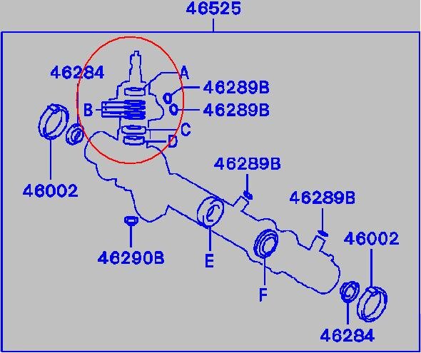

Кто нибцдь снимал и разбирал вот это, как оно устроено , сколько и какие там сальники ато в капсе и книге не понятно.
в свое время я там лазил, установка дальнего сальника мне так и не удалась - вовремя подвернулась возможность приобрести другую рейку...
может тебе передать рейку из Якутска? если есть оказия -забирай мою "недоделку", она от 4д56, но опыт показывает на реальность возможности переборки-некоторой взаимозаменяемости. Что это возможно я писал в "Якутск-бердянск..."
я сейчас на больничном-неходок, так если что звони, поможем.
(не по теме : + привет от Нисковских)
Спосибо за предложение, от кирпича возможно гдето даже у меня воляется в гараже, быдем посмотреть.
Посмотрел рейки от Кирпмча, в гараже две валяются, но они не подойдут к сожалению, на булке насосс съемный, а у рейки кирпича нет, един с корпусом рейки.
конечно, простая перестановка не катит. Реч шла о переборке и переустановке в твоем корпусе с возможным заимствованием (чтоб быстрей встать на ход)
рулевую рейку на булку я искал весной 2007 г. в сборе она б.у была у нас на одной из разборок за 3 т.руб. (начиная от 5).
про насос я что то не вьезжаю. У меня 2 насоса от 4д56 остались. Он навесной, внутри там пластиковые лопасти (они и ломаются), а на 4м40 насос другой, стоит уже как бы в приливе блока внутри и лопати там мелкие металлические. Насосы кардинально отличны.
