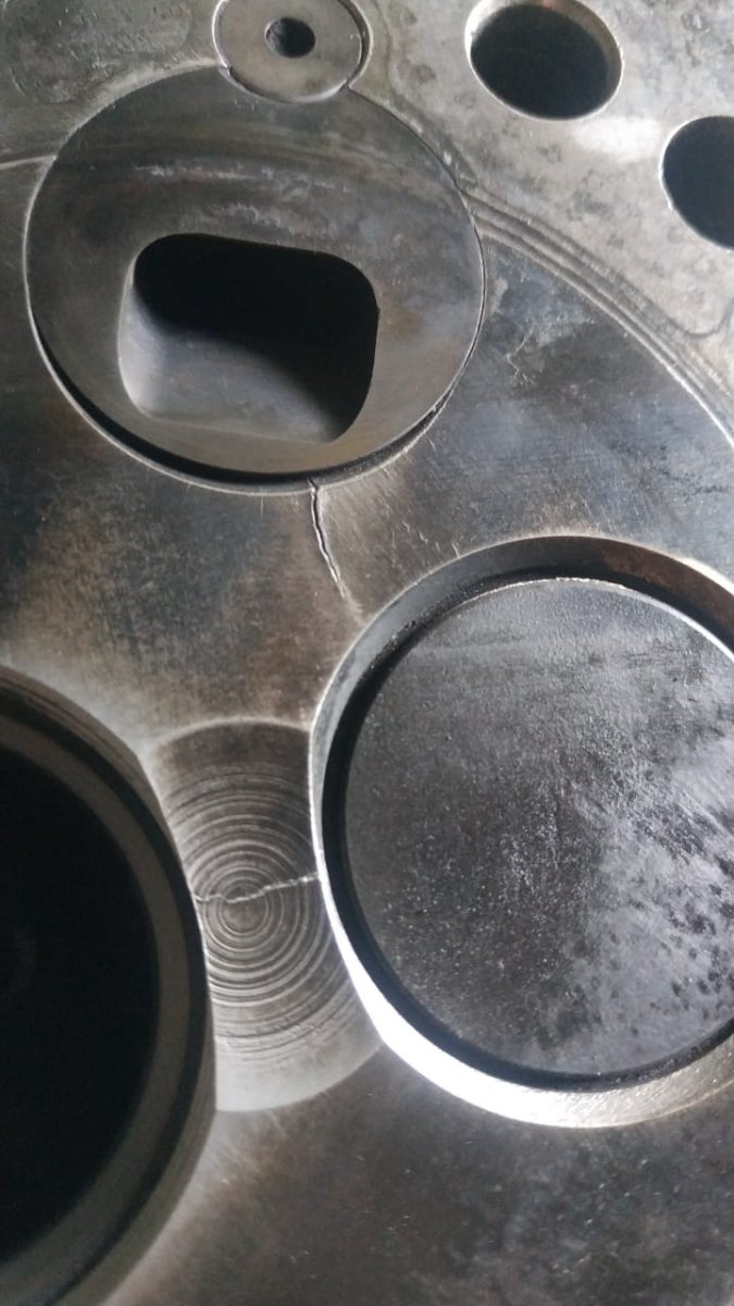

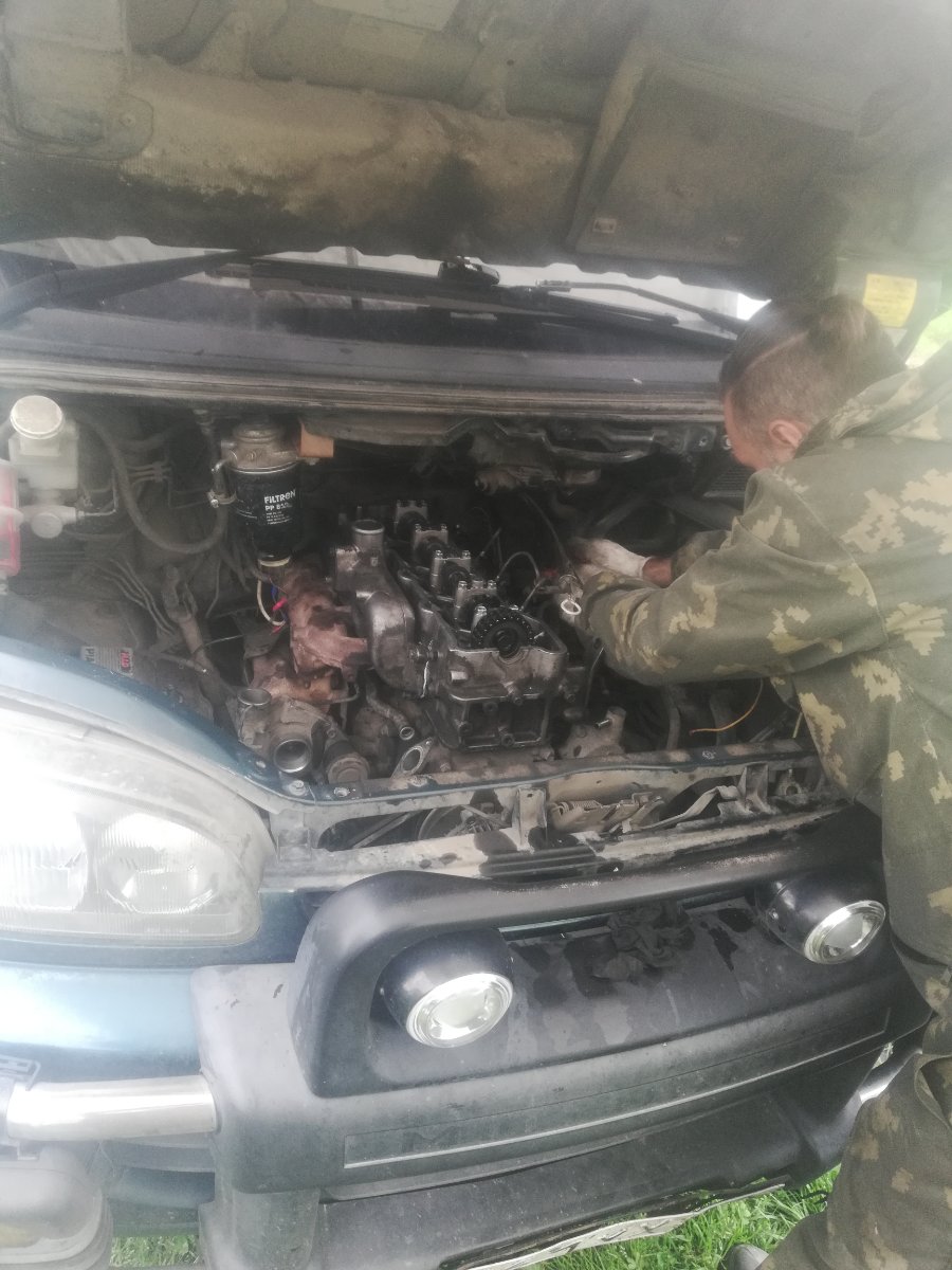

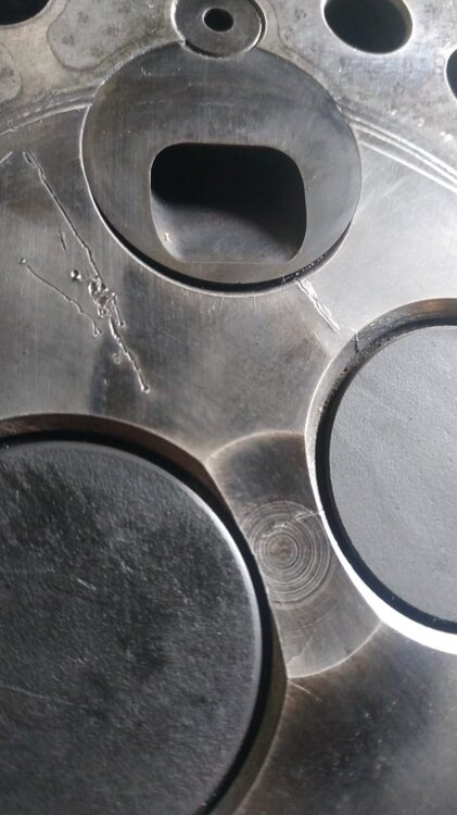

Починяли делику на выхах, гбц сняли, клапана притерли, собрали, все хорошо, машина стала заводится, хозяин радостный уехал.
Но вот ложка дегтя осталась. IMG-20220827-WA0003.thumb.jpg.4fb874fb7fca19e055f16d9d774e5824.jpgIMG-20220827-WA0002.thumb.jpg.9e15f6b6d6675f390760741302cc5cb7.jpg
Головка еще не дырявая, но сколько это продлится, не знает никто

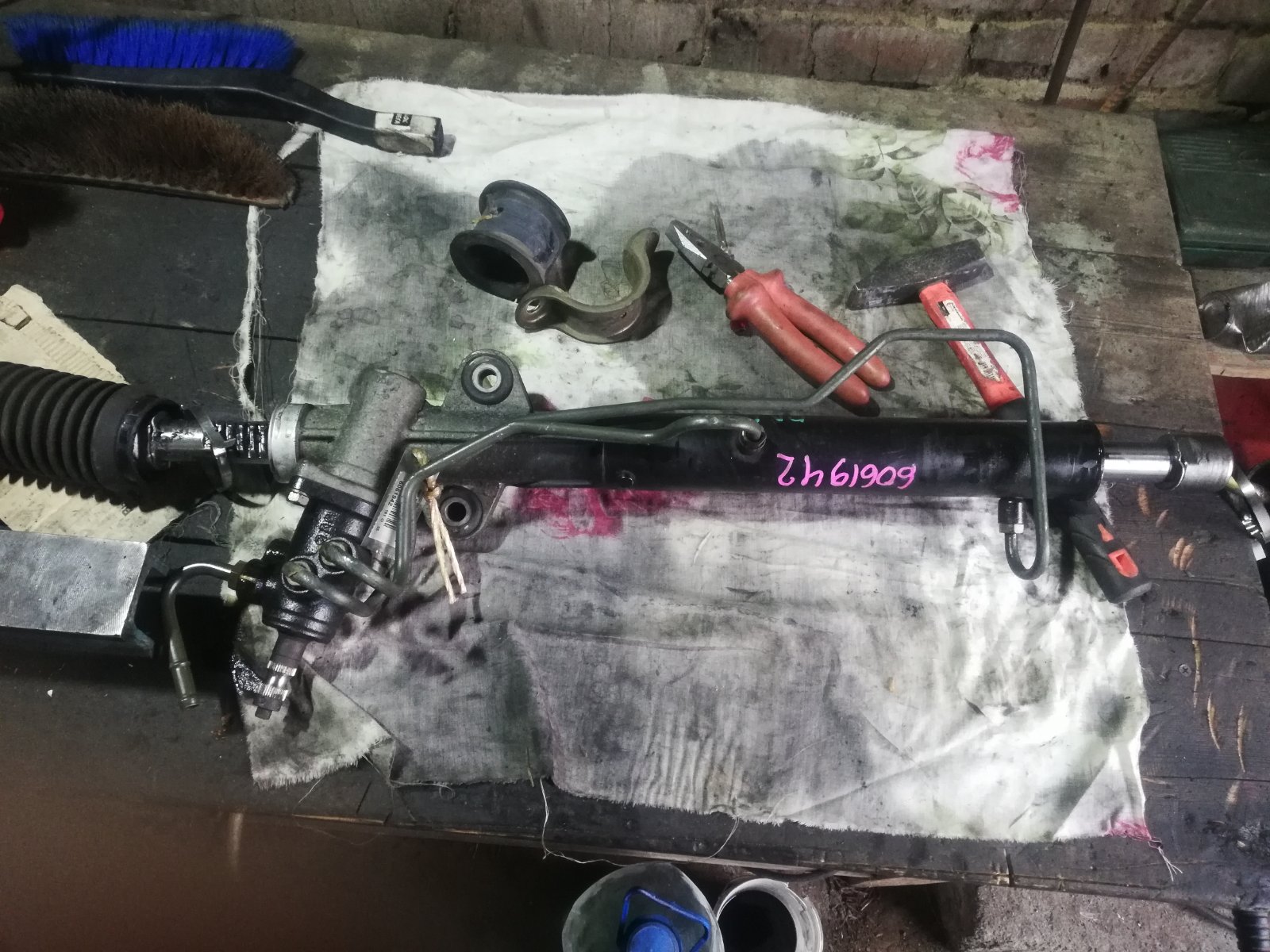

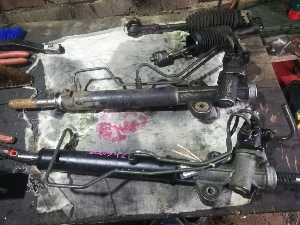

Много смотрел, думал и все таки решился купил рейку от жопоприводнойIMG_20220829_191212.thumb.jpg.826d025b504841e85f9e6e3a42c0f450.jpg
Хочу все потроха переставить в 4везде корпус, благо он есть.
На первый взгляд все должно получится.
И жопоприводнай рейка по состоянию на твердую 4, только один наконечник пыльник потерял.
Сегодня начал разбирать, но разобрать жопоприводную пока не удалось, есть трудгности, портить не стал оставил.
На этот эксперемент меня подвергла цена на сегоднящие запчасти, рейка 2 вд мне встала в 3800р. Из наличия в Кемерово. Это против 18000 на востоке. Если не выйдет золотой ключик то не много денег и потеряю. Но что то подсксзывает мне, все у меня получится

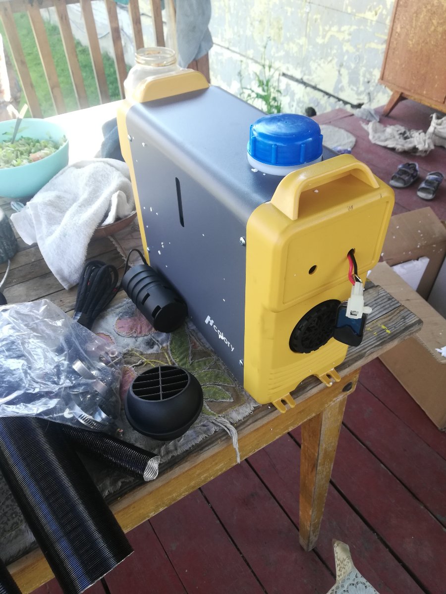

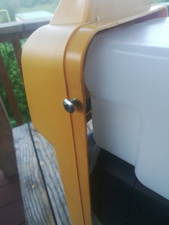

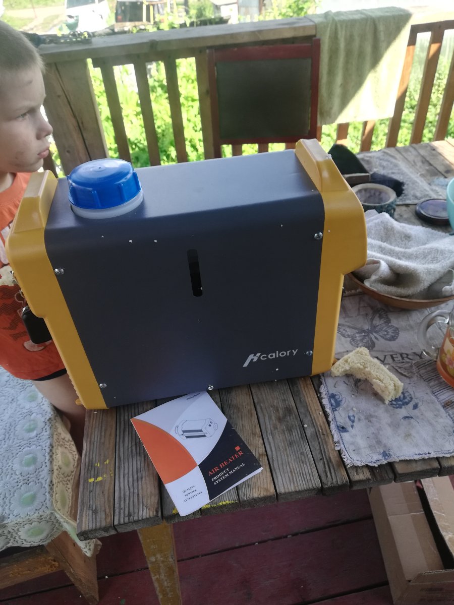

Вот такую штуку приобрел, сухой фен 2 квт, хочу в делику на зиму усановить, что бы не ждать по 20 минут прогрев чмо 40
С ценой немного протупил, но выкружил по халяве, можно сказать. Пас долго около месяца, мин цена была 3300 не рискнул, отзывов мало, да и не верил в халяву. Пртом долар верх и цена 6000 р. Дождался когда свалится меньше 5000 и купил. В итоге бак с дырой, как и писали об этих моделях
Дыра от сборки, в результате спора вернули 1200, сейчас за 9000 такрц борыжат, считаю охоту удачной. А на сегодня новостей нету больше. Всем успехов. Пока.

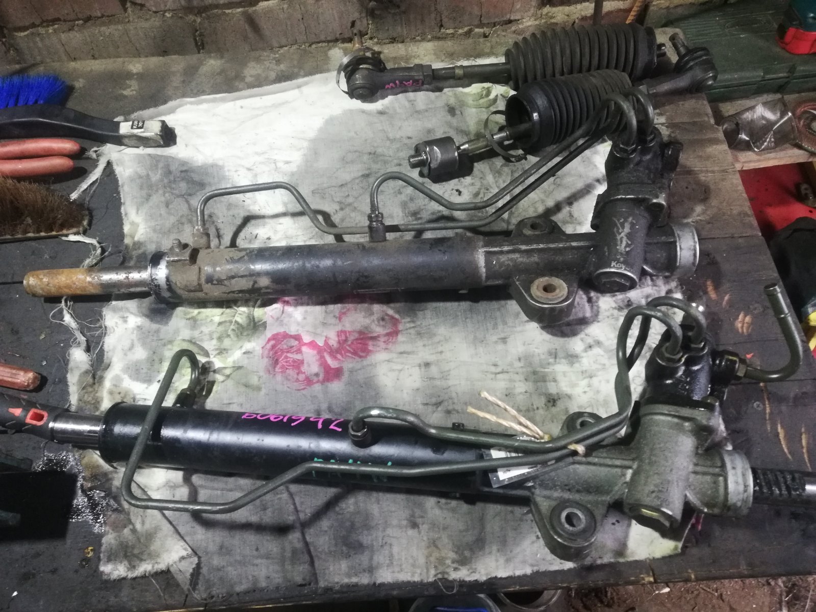

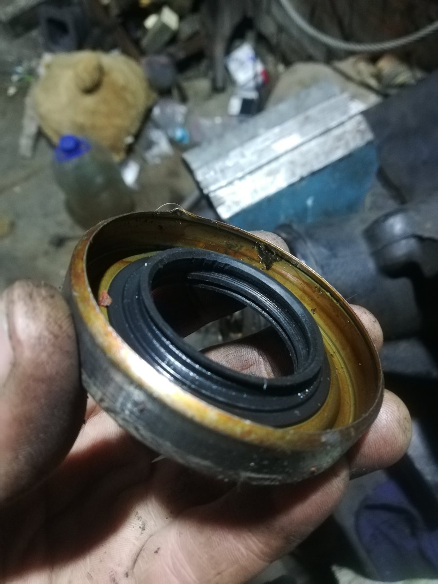

Я всетаки воплотил задуманое в жизнь, перебрал рейкку рулевую из жопоприводной. Оказалось все так и планировал. IMG_20220909_130757.thumb.jpg.0690a8ab89d36a378d881822fcff8b2a.jpgIMG_20220909_130751.thumb.jpg.e50d70e9e2c12bac520839157ebef6dd.jpg
Обрезал что бы достать внутренний сальник для дальнейшего использования.
Вот так выглядят тяги от разного привода деликIMG_20220909_112412.thumb.jpg.2cb0ff25c124a863b36534a94db9dacc.jpg
Но после легкого движегия лерки м14х1. 5 и болгарки они стали очень даже похожи.
Вот пациент готов к сборке
Ну в общем то и все, все установлено, и пока не бежит нигде, все получилось.

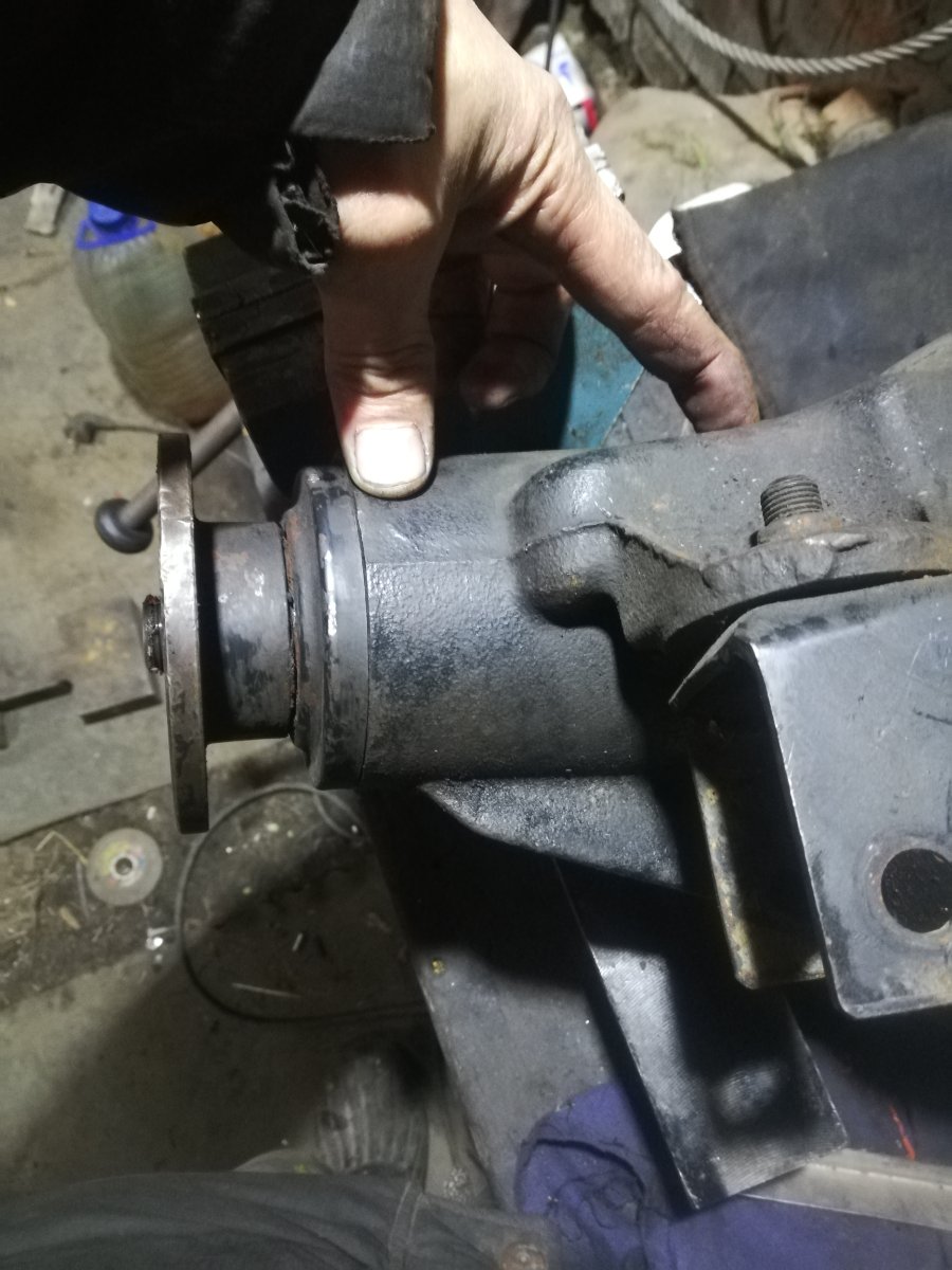

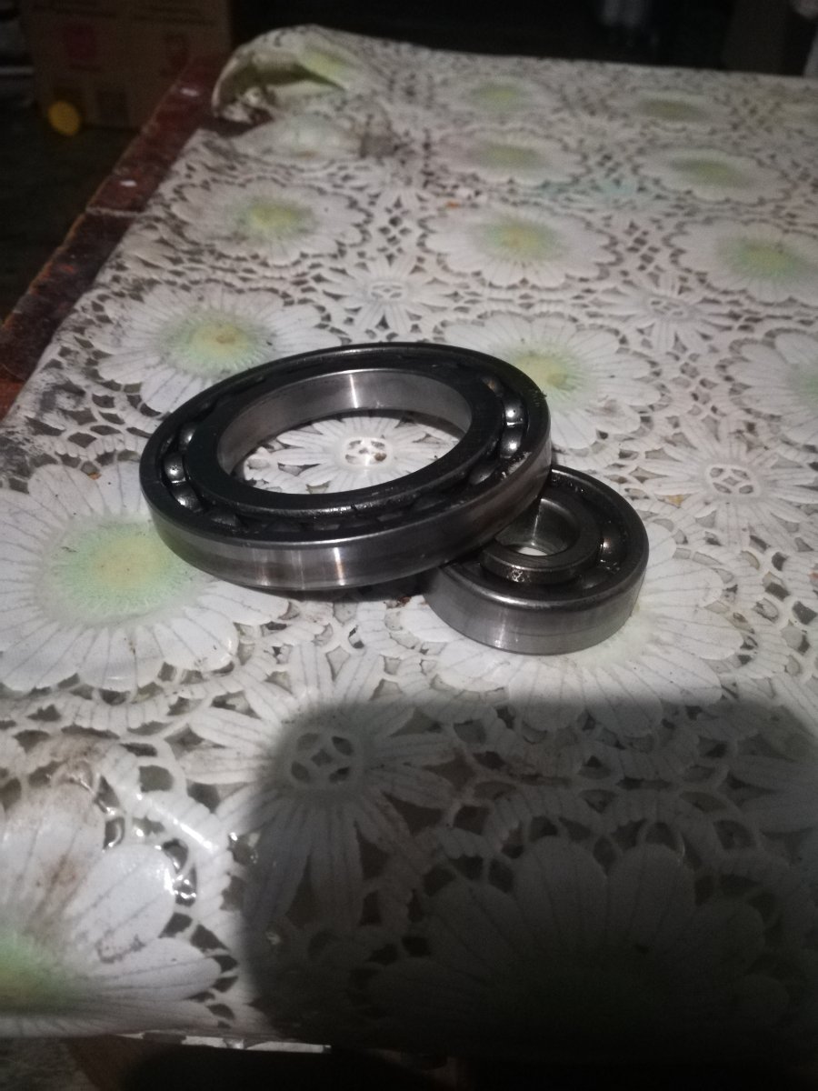

И началось.... IMG_20221004_204947.thumb.jpg.911466e085ae57ed709fc0b18e111811.jpg
Заменил подшипники на ведущем
И маленький из тех что на фото, 302 оказался, а большой в Кемерово небыло в наличии, собрал на старом.
Левый пыльник оказался без пружинки, возможно это было основной причиной, что вода замещала масло в редукторе.
Попутно сменил 4 сальника. В итоге ведущий вал перестал болтаться и даже маленький преднатяг появился.
Но чистота эксперемента опять была нарушена по форс мажорным обстоятельствам, я не смог достать внутренний левый шрус из редуктора, установил другой, волей случая он был.
Дело закончилось заменой сегодня, по первым очущениям вполне удачной, испытаний мало было, до 70 км, я его не слышу, и машина вроде не чует его подключение.
