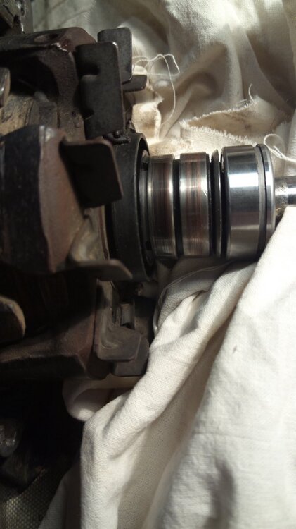

Донор от 4М40 был с проблемой. Проблема была с токосъемными кольцами коллектора ротора (якорем):
Поиск запчасти по форуму дал один вариант, но он не верен, по крайней мере для рестайла. Каталожного номера для этой детали в оригиналах нет:
Я нашел неоригинал, производитель IKA номер 120450
Собрано (на фото только подшипник еще не стоит):

Посмотрел на свой ТСК, он как будто стальной по цвету, но выемки от износа нет.
Подскажите, это нормально или вся медь стерлась и надо его менять?
Тоже обратил на медный цвет внимание, теперь думаю, может мой серебряный!? :-) Серьёзно, не пойму - какие-то медные следы имеются на дорожках, то ли остатки, то ли примеси.
А снятый реле регулятор со щетками как то проверяется? В книге нет ничего.
@benzovoz С какого это перепуга они целиком медные?  Там колечки надетые на коллектор толщиной 2мм. И на Деликовском генераторе они не медные, а из нержавейки. А следы медного цвета на кольцах коллектора, это следы от меднографитных щеток.
Теперь проясняется. Но, думаю, что следы на коллекторе - это остатки тех 2 мм меди колечек :( . В щетках этого металла не настолько много.

@NSG Именно. Есть некоторые генераторы ( в том числе и на Делике) в которых вместо медных колец используются кольца из нержавейки. Они практически вечные. Сейчас такие наверно не делают? Щетки меднографитные ( примерно как на стартере) - для бОльших токов. Поэтому и присутствует медный налет на кольцах. Раньше генераторы были максимум 40-50ампер. И щетки у них были просто графитные. Сейчас генераторы на 80-120 ампер. И соответственно щетки уже меднографитные. Но так как меднографитные щетки прочнее на износ, чем просто графитные, они и сильнее вырабатывают медные кольца на якоре генератора. Для того, что-бы продлить ресурс этих колец автопроизводители делают кольца из более крепкого материалла. Такого например как нержавеющая сталь. Единственный минус к таким кольцам тяжело припаивать провода от обмотки якоря ( это вам не медь). Зато такие якоря практически вечные.
@NSG Щетки с добавлением меди имеют естественно медный оттенок. Как-бы желтоватого цвета.
Старые щетки ( черного цвета) были просто черные как уголь. Поэтому и назывались " Угольные". Потом стали выпускать другие щетки с добавками. Они стали серого цвета и на ощупь как будто мыльные. Они были рассчитаны на  генераторы средней мощности.  Но так-как электроники в автомобиле добавилось не хило, то и генераторы стали мощные. И  поэтому последние щетки меднографитные. Для мощных генераторов. Они более износостойкие. И пропускают большие токи.
Надеюсь, понятно объяснил?
@NSG Я себе на машину ставлю с современных Вазов или Волги. Они не дорогие. В крайнем случае можно и с болгарки поставить. Они тоже есть меднографитные.
