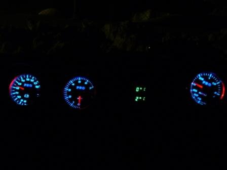

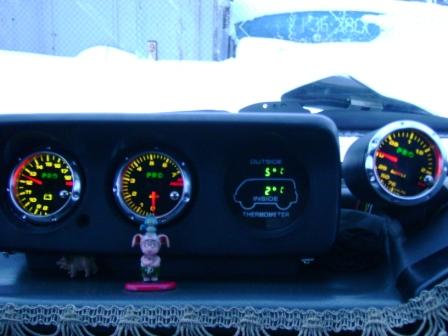

Все поставил результатом доволен сейчас с работой подразгребусь и выложу фото с подробным описанием процесса установки.
вот несколько фото
post-451-1174945970_thumb.jpg просто включенно зажигание
post-451-1174946112_thumb.jpg вид ночью
По показаниям:
1. Вольтметр на заглушенную показывает от 13,2 В до 12,6 В в зависимости от количества времени прошедшего с момента глушения двигателя но менее 12,6 Вне падает при запуске падает до 11 В после запуска при выключеных доп. приборов (фары печки) показывает 14,2 В при включении фар печки падает на несколько десятых но на несколько секунд потом все приходит в норму.
2. Указатель давления турбины на холостую показывает от 0 до 0,1 бар когда начинаеш ехать на разгоне показывает от 0,5 до 1 бар в зависимости от ускорения (как сильно давиш на гашетку) когда выпал снег и преходилось штурмовать снежные заносы то стрелка иной раз и до 1,3 бар подскакивала но сразуже было слышно как отсечка срабатывает и сбрасывает излишнее давление. При движении без напруги на скорости 70-80 км/ч показывает 0,5 - 0,6 бар при оборотах двигателя 1800-2000 об/м
3. Указатель давления масла при запуске на холодную показывает от 3,5 до 4 бар. при прогреве падает до 1,5 (на холостом) на ходу от 2,5 до 3 в зависимости от стиля езды
