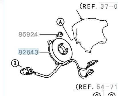

Пытался восстановить, рвет его опять, уже 2 раза восстанавливал и рвет =) заколебался уже
ХА! Денис теперь нужны датчики температуры =) я к тебе заеду?

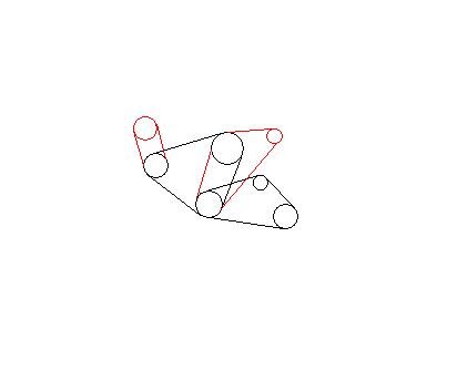

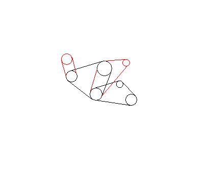

Сидел читал ветку про электрику, и тут меня (яблоко упало на голову) идея вот в чем:
У нас ремни на генератор 2 ручейковые (те 2 ремня на гену и помпу) почему бы не снять один ремень и использовать его не для гены а для компрессора (воздух в ресивер качать для нужд), таким образом у нас освобождается на гене одна дорожка для ремня (делаем вторую гену и цепляем его к первому генератору). будет где вот так

Снимай спираль, вези камне за одно снимем датчики. Я свою с первого раза восстановил. По поводу компрессора: долго думал много пробовал, пришел к выводу, что оптимальное решение это фирменный компрессор(12В _150-250л/м) штатно установленный с ресивером и автоматикой включения. Ременная передача не надежна, обрыв одного ремня может увлечь все остальные(проверено на опыте). Еще минус нагрузка на двигатель постоянно вращающая муфта компрессора(износ ремня, подшипника). Компрессор придется ставить от ЗИЛА т.к. от кондиционера долго не проживет(сложная система смазки).
ну все тогда со спиралькой жди =), датчики установил, один заработал что под рулем, а второй че то не хочет! Вот сижу дома замеряю Ом`ы - все нормуль меняется сопротивление от 500 до 1200 Ом, от комнатной до температуры моих пальцев =), значит проблема в фишке в контактах, либо в проводе, буду бампер скидывать, заодно научусь рихтовать =)
