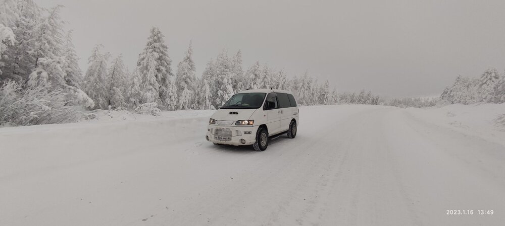

На днях ехал из Омсукчана в Магадан, а это 571 км. Попал по середине маршрута на (0км) Нуле, мороз за -50° так ещё и ветер. Не лампу разжечь не укрыться. В общем еле доехал, пришлось фильтр топливный отстегнуть.
Так вот теперь вернулся к вопросу по поводу закрытия интеркулера, так как в полной жопе моя Delica очень не охотно держала температуру. Морда вся заклеена, снизу брезент, под капотом матрац но с отверстием под ноздрю интеркулера. IMG_20230116_134926.thumb.jpg.d058e695a8b7d4f95c7571043eaca47e.jpg
А подумал я, что если её не закрывать а модернизировать, сделать отвод воздуха после интеркулера куда нибудь из под капотного пространства?
Двигатели, работающие при низких температурах
окружающей среды, должны иметь более высокую температуру воздуха на впуске, что сокращает период между началом впрыска топлива и его воспламенением и обеспечивает мягкую работу двигателя, а так же надежный пуск холодного двигателя.
Температура подогрева смеси, обеспечивающая наилучшее смесеобразования, составляет 40-60С.
Следующие данные я взял из научной статьи о проведенных исследованиях Тюменского государственного нефтегазового университета по ОПРЕДЕЛЕНИЮ ОПТИМАЛЬНОЙ ТЕМПЕРАТУРЫ ВОЗДУХА
ВО ВПУСКНОМ КОЛЛЕКТОРЕ ДВИГАТЕЛЯ!
Многочисленными исследованиями доказано, что высокая температура воздуха во впускном коллекторе увеличивает расход топлива незначительно. В то же время низкая температура увеличивает его расход до 15–20 %, поэтому исследования проводились при температуре наружного воздуха -40 ˚С и его нагреве до +70 ˚С во впускном коллекторе. Оптимальной по расходу топлива является температура воздуха во впускном коллекторе 15÷67 ˚С.
Себе на зиму снимаю интеркулер, и делаю забор воздуха из под капота, у выхлопной трубы, по примеру советских авто.  С вашими морозами и вискомуфту до весны можно смело снять. При условии что работают эл. вентиляторы спереди, и желательно врезать доп. датчик темперы ОЖ в верхний патрубок.
