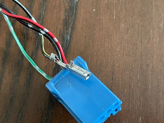

- поскольку взял еще один набор кнопок с обрезком косы, решил сварганить типа переходника чтобы не резать ничего, как раньше писал.
- исходное состояние:
Решил брать с кнопки ECS, там провода такие же. И цвета совпадают. Мог и с аварийки взять, почему-то показалось лучше не надо её трогать. :)
Вынимаешь коричневый кронштейн, потом штыри легко извлекаются.
Взял концы проводов с выключателья обогрева, и вставил его в соответствующие штыри. Сперва думал примотать как, но попробовав на обрезанном разъеме, решил что паять спокойнее будет.
Провода, что идут в С-95, сделал по-другому. Был ненужный разъем для аудио, снял пару пинов и припаял их.
Результат: первый тест, индикатор сработал, но кнопка не оставалась в положении "ВКЛ". Реле кликало, значит что-то работает. Ладно. Кажется кнопка плохая - была запасная, все собрал, нажимаю кнопку... и визуальной реакции никакой. Индикатор не загорается, подсветка не работает ... но обогреватель работает!!!
Наверно кнопка палёная. Уже все собрал, так что ленюсь разбирать, потом посмотрю. Но обогреватель работает, что главное!
